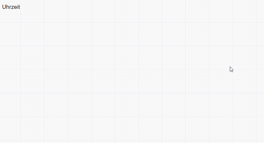

                Jedenfalls nutze ich jetzt die richtige Beta und kann die Temperaturen im Admin einstellen, jedoch werden sie nicht an die Vis übertragen. Ich nutze HeatingControl V 2.2.1 und Heating Control Visualisierung V.3.1.2.
                Uhrzeit ist einfach leer:
                Ein neuer Import des Projektes etc. erbrachte keine Lösung. Ich teste mich mal weiter aus.

                    @bastian-lahrmann
                    bei der Uhr scheint es dann einfach nur ein fehlendes Widget zu sein, dass du nicht installiert oder so hast. Aber das ist ja wirklich irrelevant.

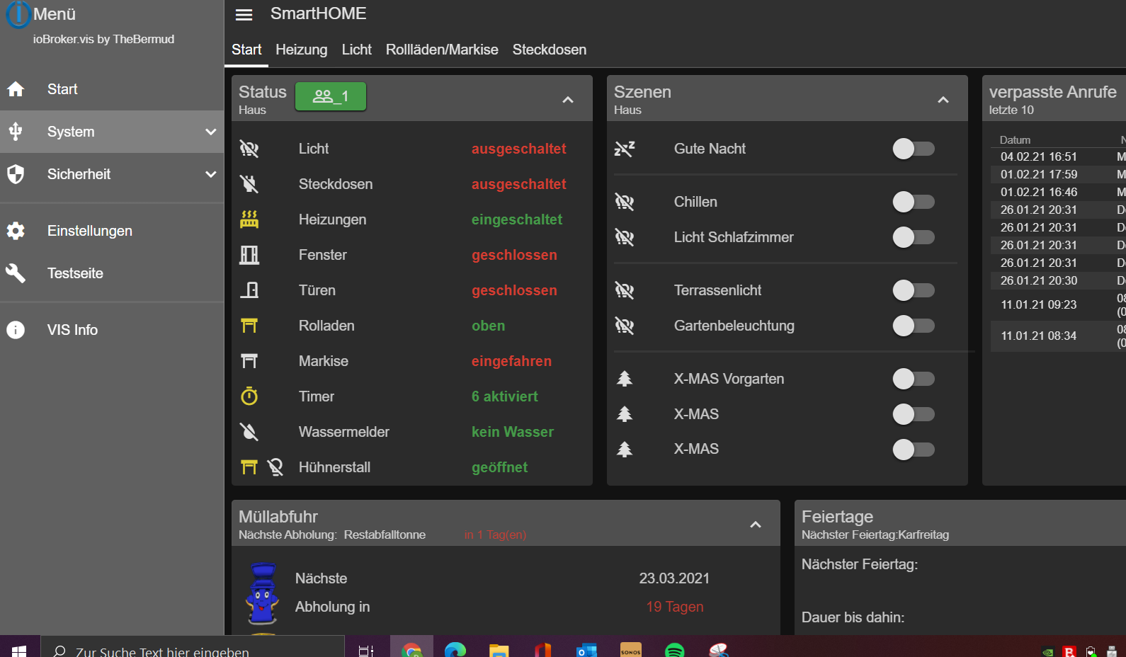

                    Für die Erstellung der Vis nutze ich das gleiche wie Pittini beim seiner Vis.
                    https://github.com/Uhula/ioBroker-Material-Design-Style
                    Da hast du einfach immense Möglichkeiten das Aussehen und Verhalten deiner Vis zu optimieren.
                    Da könntest du quasi die Vis von Pittini als Grundlage nehmen und darauf deine komplette Vis erweitern.
                    Es gibt unter dem Link den ich dir geschickt habe auch eine Anleitung dazu .
                    Zugegeben, man muss erstmal das Prinzip und den Aufbau verstanden haben, aber danach kannst du dir damit eine tolle Vis basteln.
                    Dort gibt es auch eine DemoView die du dir ziehen kannst und schauen kannst was alles möglich ist.
                    Ich bin selber kein Programmierer und bin da irgendwann durchgestiegen. Hat man es einmal verstanden ist es recht easy. Vieles bei meiner Vis hab ich auch mit Copy und Paste einfach aus der Demo übernommen.
                    So siehts bei mir aus als Beispiel:
