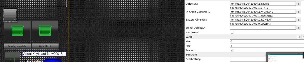

      hier erstmal die Konfig des widgets:
      Hmmm - … Vielleicht muss ichs ja wirklich über ein Script lösen und die Einschaltdauer explizit setzen. Ich dachte mir nur dass es über die "Taster"-funktionalität in VIS auch direkt gehen müsste. So ein Taster macht ja eigentlich genau das was ich will - kurz ein und gleich wieder ausschalten...??

        @Thisoft:
        So ein Taster macht ja eigentlich genau das was ich will - kurz ein und gleich wieder ausschalten…?? `
        Ja, ich weiss nur nicht wie kurz. Vielleicht reicht das nicht.
        Leider sehe ich nicht den ausgewählten Datenpunkt. Ich gehe davon aus, dass es state ist.
        Weiterhin sehe ich nicht welcher widget-Typ es ist.
        Auch die Datenpunktbezeichnung, ob es der richtige Aktor ist sehe ich nicht - denke aber dass es das nicht ist.
        Hast du mal versucht statt min=0 und max=1 diese auf false und true zu setzen?

          Der ausgewählte Datenpunkt ist doch aber im Screenshot zu sehen??? Ist mein Bildschirm zu groß ;) ? Ja, die Objekt-ID ist ein STATE. Bin mir zwar nicht ganz sicher, ob das "Working" richtig ist, dort trägt VIS ja automatisch den zur Objekt-ID passenden WORKING-Datenpunkt ein…
          Das Widget ist ein "hqwidget On/Off".
          Ja, "true" und "false" hatte ich die ganze Zeit - hatte nur gestern testweise mal auf 0 und 1 umgestellt.
            sorry ich hatte da nach dem Klartext-Namen gesucht, existiert der nicht?
