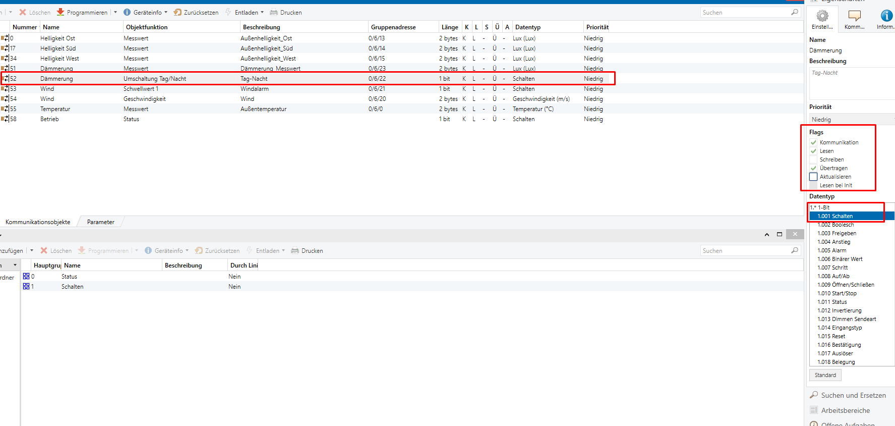

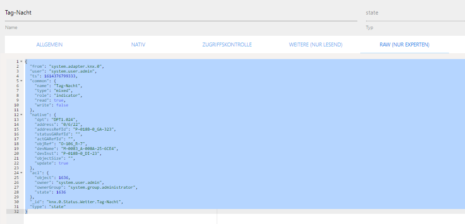

    Hallo Leute,
    Haben wir hier jemand der sich mit KNX auskennt. Stehe seit paar Stunden vor einem Problem mit einem KO von meiner MDT Wetterstation. Diese hat ein KO welche eine 1 bei Tag sendet und eine 0 bei Nacht.
    In ioBroker kommt aber immer nur 0 an selbst wenn ich über den Monitor explizit eine 1 sende.
    Hat es eventuell etwas mit dem Hex Wert zu tun, dass dieser falsch ausgelesen wird.

        @smartysmart Moin, setze mal in der ETS den DP auf "Schalten". Ist ja bei dir garnicht zugeordnet.
        Dann Projekt nochmal in ioB importieren.
        Bei Typ sollte dann "boolean" und nicht "mixed" stehen und bei Role "value" und nicht "indicator".
        Viel Erfolg.

            @frankthegreat Hat keine Lösung gebracht. Egal ob ich Tag oder Nacht auf dem Bus sende in ioBroker kommt immer nur 0 an und nie 1 ...
            Kann es was mit HEX Werten zu tun haben ? Dass ioBroker diesen nicht auslesen kann was KNX ihm da sendet und deswegen nur 0 schreibt.

              @smartysmart Zeig doch bitte mal deine Einstellungen von der Tag/Nacht Gruppenadresse in der ETS.
              Ich vermute das da was nicht passt.

                @frankthegreat Naja die Glastaster schalten alle Nachts um in schwarz (Nachtmodus) also das scheint zu passen ... aber dennoch hier Bitteschön vllt hab ich ja doch was übersehen.

                  @smartysmart Moin, das sieht erstmal nicht schlecht aus 👍
                  Bei der Wetterstation ist der DPT auf schalten=io
                  Bei den GT's ist der DPT auf boolesch...da auch noch umstellen auf schalten.
                  Den Datenpunkt in den Objekten löschen,
                  Projekt nochmal neu übertragen,
                  Adapter neu starten,
                  Bild von den RAW Datein hier reinstellen.
