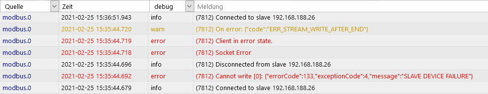

    Hallo Zusammen,
    ich möchte eine Beckhoff BK9050 über den Modbus Adapter einbinden. Bis jetzt sind nur digitale Klemmen angesteckt (KL1012, KL1104, 2x KL2134).
    Die analogen Inputs funktionieren einwandfrei.
    Wenn ich aber einen analogen Output von false auf true schalten will, zB über einen Schalter in der Visualisierung, bricht die Verbindung zur Beckhoff ab.
    ich beschäftige mich erst seit kurzem mit diesem Thema und kann nichts zu den Fehlern finden.
    Vielen Dank schon mal für eure Hilfe. LG
