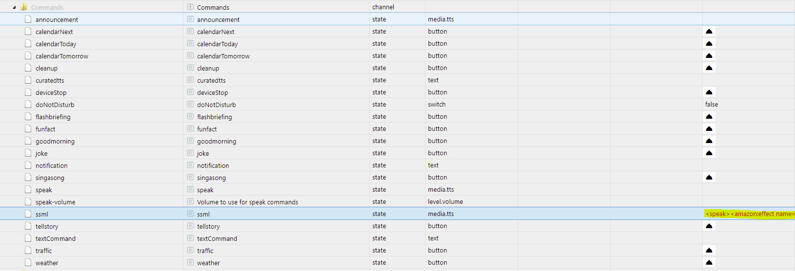

    weiß jemand, wie man mit einem Blockly eine Flüsteransage machen kann?
    So kann ich die Lautstärke für eine Ansage anpassen... Aber flüstern tut sie nicht.

      Mit Blockly kenne ich mich nicht aus, aber generell funktioniert das, wenn du das Attribut ssml anstelle von speak verwendest. Als Wert musst du dann etwas in dieser Form verwenden:
      <speak><amazon:effect name="whispered">Ich flüstere gerade</amazon:effect></speak>

        @alexi
        Wenn ich
        direkt in das ssml Objekt der Alexa kopiere passiert nichts. Woran liegt das?

          @mcbirne
          dieses Beispiel funktioniert bei mir immer noch.
          https://forum.iobroker.net/post/18693
          <speak><amazon:effect name="whispered">Ich kann flüstern.</amazon:effect></speak>

            @dslraser
            Ich habe es direkt inden Wert des Objekts kopiert, allerdings passiert nichts. Hat jamand eine Idee, was ich falsch machen könnte?

              @mcbirne
              Bei mir funktioniert es, wenn ich den String in .speak schreibe
              Allerdings funktioniert .ssml auch
              alexa2 3.8.1

                @ente34
                Ah, ich dachte immer ich muss es in ssml kopieren. Danke für den Tipp!

                  @mcbirne
                  so funktioniert es mit Blockly
                  Danke für die Hilfe!

                    @mcbirne sagte in Alexa flüstern lassen:
                    eigentlich gehört es da auch hin...
