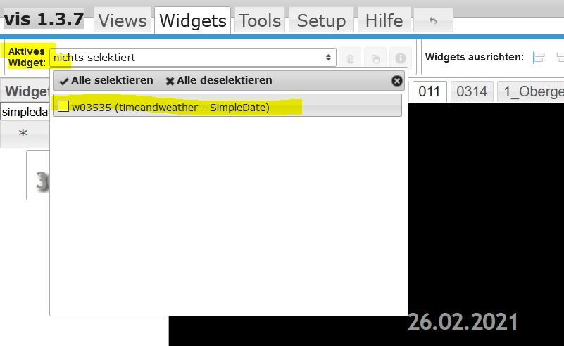

    seit einiger Zeit kann ich nicht mehr sauber in der Vis arbeiten. Ich möchte zum Beispiel das Widget "simpleDate" anpassen. Wenn ich dieses auf meiner View auswähle kann ich auf der rechten Seite keine Änderungen vornehem.
    Weiß jemand was hier der Fehler ist?

        @wendy2702 sagte in Vis hängt:
        Forced Reload STRG+F5
        Den Cache habe ich gelöscht wie beschrieben aber es geht immer noch nicht. Um im IoBroker zu arbeiten verwende ich Firefox. Version Iobroker: ioBroker.admin 4.2.1 und die VIs ist 1.3.7.
        Selbst wenn ich ein neues Widget einfüge kann ich auf der rechten Seite nix machen.

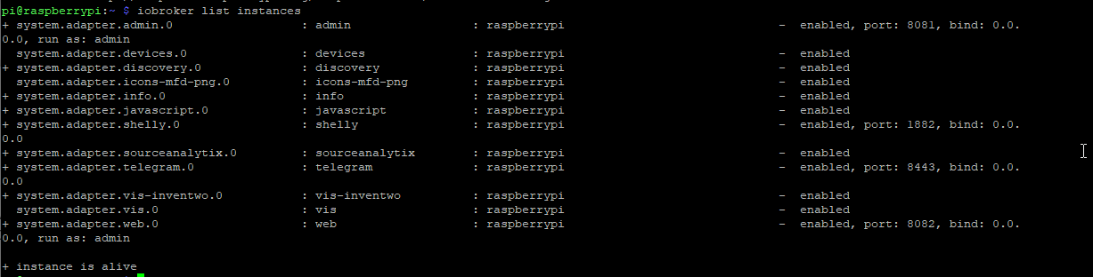

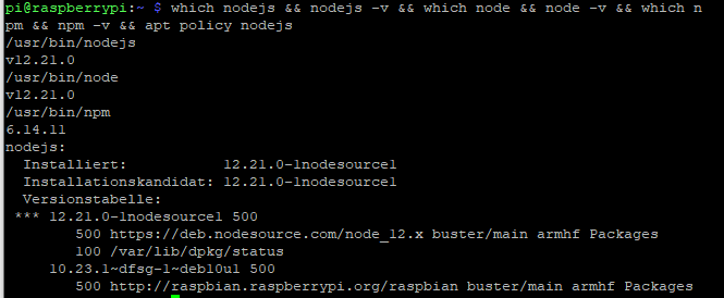

              @phil87 Also wenn das alles nicht geht scheint mit deiner Installation etwas nicht zu stimmen.
              Was für ein System, wie installiert?
              which nodejs && nodejs -v && which node && node -v && which npm && npm -v && apt policy nodejs
              iobroker list instances
              iobroker -v

                  @phil87 Logs bitte als Text in Code Tags </> Posten.
                  Was ich auf den Bildern erkennen kann sieht es erstmal nicht schlecht aus.
                  Aber was ist das für ein System und wie installiert.?

                      @phil87
                      Da stimmt was nicht mit deinen Usern/ Admin Gruppen
                      Kannst du es bei Aktives Widget auswählen und dann bearbeiten !?

                          @glasfaser
                          ich kann zwar einen Haken setzen aber mehr passiert auch nicht
