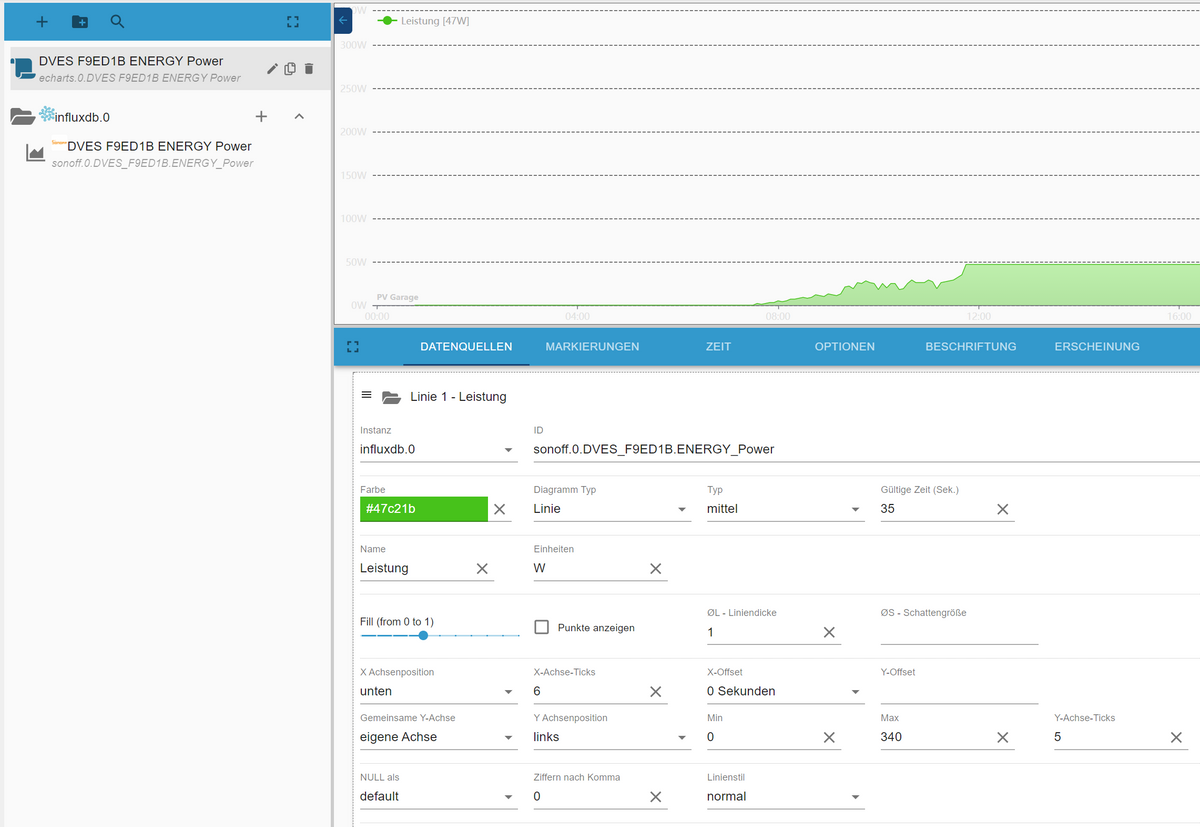

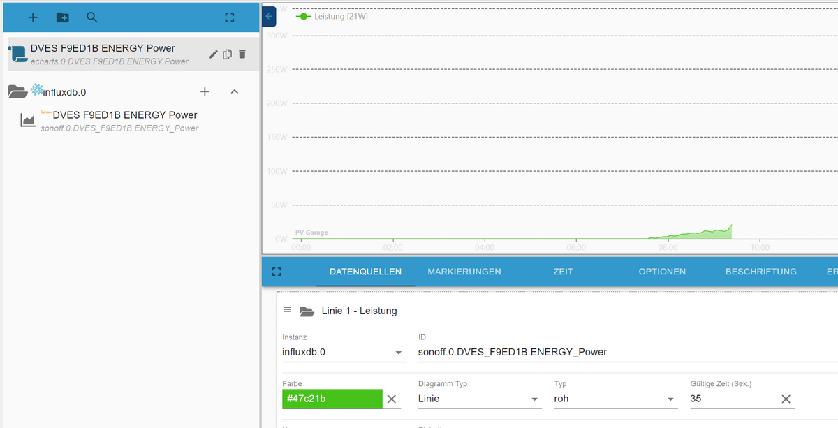

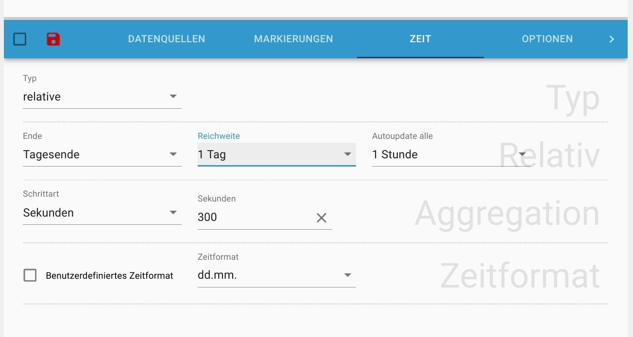

    kann mir jemand helfen und einen Tipp geben wie oder was ich einstellen muss damit im Chart die Zeit für einen Tag von 00:00 bis 00:00 geht wenn in der Datenquelle ist der Typ: Roh eingestellt. Bei mir startet es am Vortag um 18:00 Uhr.
    Stelle ich den Datentyp auf irgendwas anderes springt die Zeit zwar auf 00:00 - 00:00 aber dann sieht das Chart komisch aus, da die Höhe der Grafik auf der Y-Achse ab der aktuellen Zeit dann bis zum ende des Tages auf der aktuellen Höhe bleibt.

        matlen67

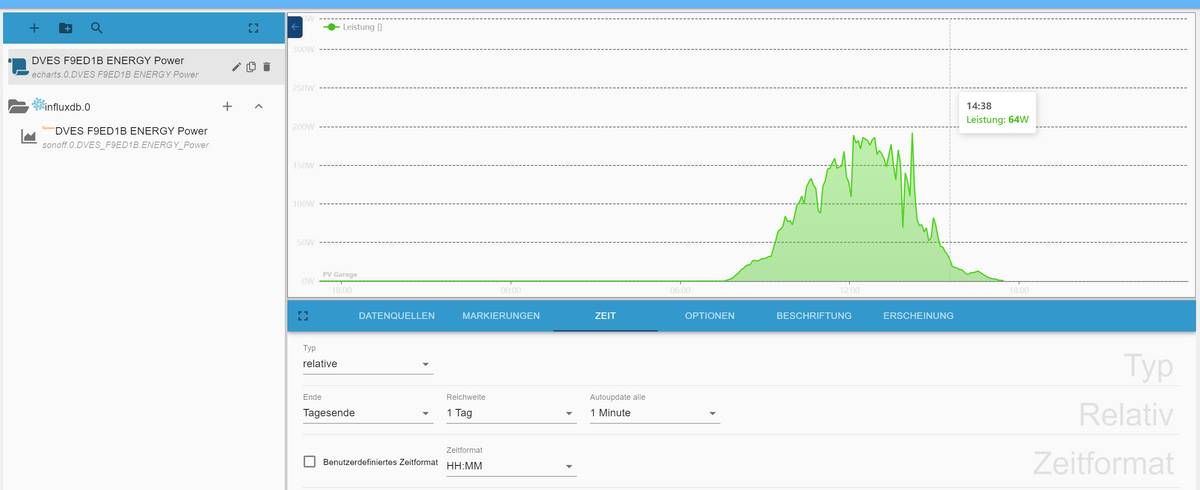

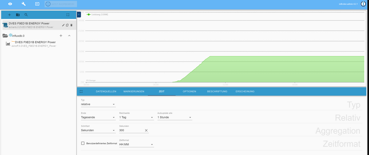

        @homoran Hey danke erstmal für deine Mühe.
        Ist bei mir doch eingestellt:
        Ende = Tagesende
        Reichweite = 1 Tag
        Autoupdate: ob Minute oder Stunde ändert auch nichts.
        Wenn ich in der Datenquelle was anderes außer Roh einstelle sieht es so aus wie auf dem Bild hier.
        Und bei Datenquelle = Roh fängt der Tag wohl um 18:00 an.

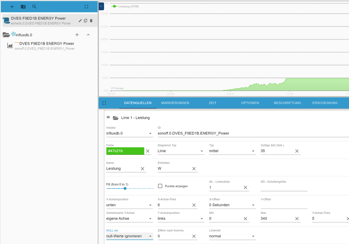

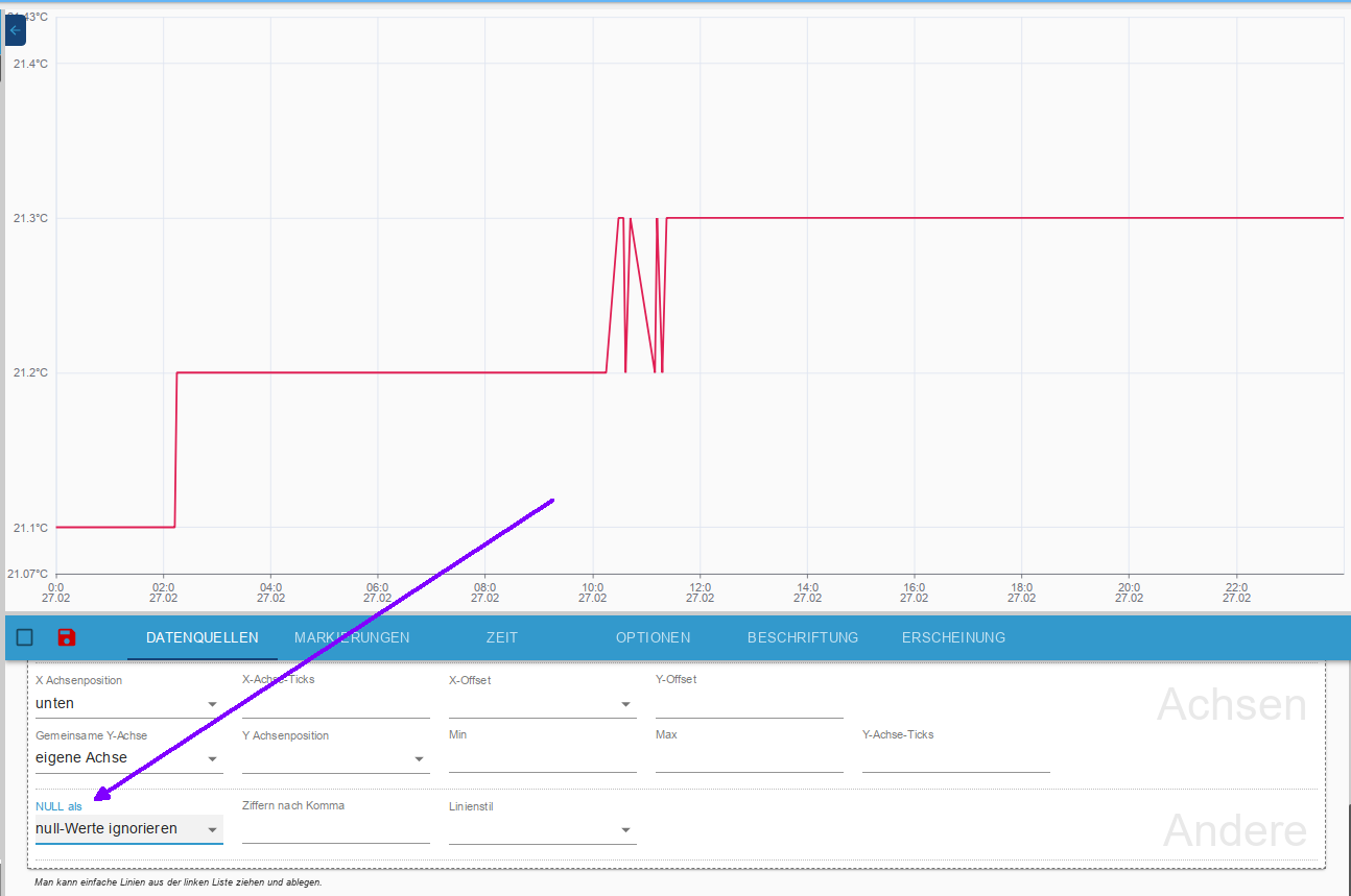

          @matlen67 sagte in E-Chart Zeitangabe:
          dann hast du NULL-Werte ignorieren aktiv
            matlen67
            schrieb am zuletzt editiert von matlen67
            Danke für die Denkanstöße.
            Das Problem lag wohl daran das die PV aktuell bei mir ab ca. 17:50 nur noch 0 in die DB geschrieben hat. Da sich der Wert dann bis nächsten Tag nicht mehr geändert hat wurden halt bis dahin nix mehr in die DB geschrieben.
            Für mich allerdings trotzdem unverständlich warum das Chart dann bei Einstellung: Ende = Tagesende (der bekanntlich um 23:59:59 endet) und Reichweite = 1 Tag Datensätze von 18:00 - 18:00 Uhr anzeigt werden und nicht von 00:00 bis 00:00.
            Nun lasse ich, wenn der Wert sich nicht ändert, Stündlich einen DB-Eintrag tätigen, so das auch um 00:00 Uhr ein Eintrag vorhanden ist.
            Und schwups geht es auch beim Typ Roh auch von 00:00 - 00:00
            Problem gelöst 👍

              @homoran sagte in E-Chart Zeitangabe:
              hast du das mal umgestellt?
              dann geht die horizontale Verlängerung weg
                matlen67
                alles probiert. geht nicht weg.
