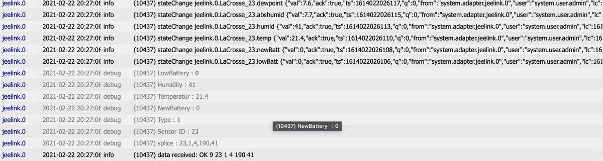

    Leider stelle ich jetzt aber fest, dass meine Instanz das LOG kompl. zu müllt. Will heissen im Sekundentakt werden Einträge generiert sodass das Log binnen 20 Minuten auf 1MB anwächst.

        und dies im Sekundentakt wenn nicht mehr und für jedes Objekt zur Instanz :(
        Ist ja schön wenn gemeldet wird das es funktioniert. Müsste aber irgendwie abzustellen sein.

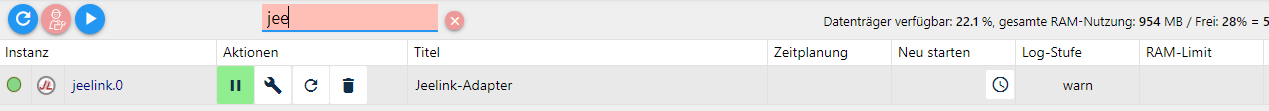

          @conti sagte: Müsste aber irgendwie abzustellen sein.
          Stelle die Instanz "jeelink.0" auf Log-Stufe "warn" (Expertenmodus).

            Meinst Du das auf diese Art
            Wenn ja, ist dies dann permanent, will heissen, schreibt dann nichts mehr?

              @conti
              Tab "Instanzen".

                Ahhhh jetzt....Super!
                Hatte diese Spalte noch nie gesehen, weil ich wohl niemals im Experten-Modus war.
                Wohl typisch für Anfänger :)
                Jetzt wächst auch die LOG Datei nicht mehr 👍

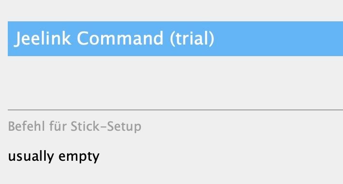

                Jetzt muss ich nur noch rausfinden wofür folgendes in der Instanz ist
                mir scheint die Abfrage wird sehr oft ausgeführt. Mir würden die Werte alle 5 Min oder so längstens reichen.
