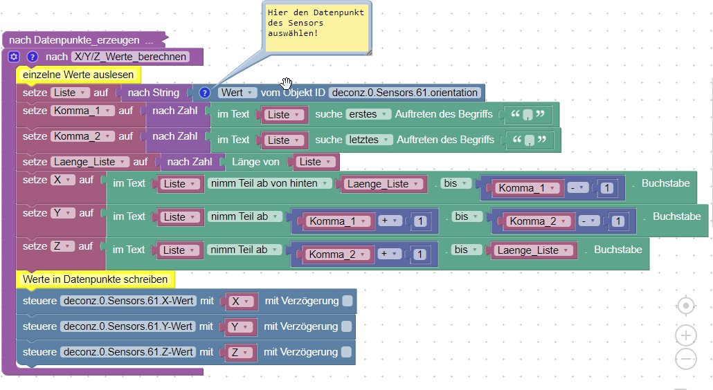

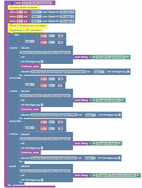

      @dj-rico moinsen, ich habe so ein Ding am Garagentor dran. Erkennt er denn, wenn die Klappe angehoben wurde? Dann ist das ganze kein Problem und ich kann dir helfen. Hast du über zigbee oder deconz eingebunden? Ich frage wegen den Datenpunkten ..
      Ich habe Trigger auf X / Y / Z gelegt, sobald sich einer ändert und der Wert stabil ist wird abgefragt, ob der Wert zwischen zwei bestimmten Werten liegt. Wenn ja weiß ich, dass das Garantor z.B. geöffnet ist.
      Update: Ich sehe du hast es über deconz. Dann muss man sich die Werte zurecht schneiden um sie nutzen zu können. Das ist aber auch kein Problem. Du Sucht vom Start bis zum ersten "," und schneidest dann ab. Danach suchst du vom ersten "," bis zum nächsten "," usw. Jeweils den Wert als X/Y/Z in eine Variable packen oder sogar in einen DP schreiben und dann nutzen. Bei Fragen helfe ich dir gerne weiter
      das steuere "deconz.0...." sind selbst erstellte Datenpunkte, die müsstest du dann noch erzeugen oder das angehangene Blockly für dich anpassen
