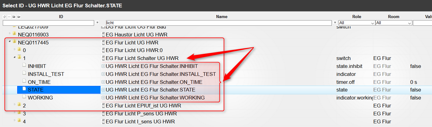

    ich habe den Namen eines Geräts und dessen Kanäle in der CCU verändert. Nun ist jedoch mein Problem, dass ioBroker die Namensänderung nicht vollständig übernimmt, wie der nachfolgende Screenshot zeigt.
    Sprich, für das Gerät und dessen Kanäle wurden die ursprünglichen Namen nach Änderung auf der CCU2 zwar auch unter ioBroker geändert, für die States bzw. Events jedoch nicht. Auch ein Neustart des ioBroker brachte keine Änderung.
    Ist das ein Bug oder habe ich da was übersehen?

            dtp
            @paul53:
            Die Datenpunktnamen "UG HWR …" hast Du manuell in ioBroker vergeben. `
            Nee, das sind die von ioBroker automatisch gesetzten Namen auf Basis des ursprünglich in der CCU vergebenen Geräte- bzw. Kanalnamens. Zwischenzeitlich hatte ich aber die Geräte- und Kanalnamen in der CCU verändert. Nur leider wurden sie nicht von ioBroker bis in die letzte Ebene übernommen. Rainer hat dieses Verhalten ja dankenswerter Weise bestätigt.
            Da muss ich die Namen im ioBroker dann wohl manuell anpassen, oder gibt es ggf. noch eine andere Lösung? Ein Löschen und erneutes Anlernen der fraglichen Geräte in der CCU kommt jedoch wegen zum Teil bestehender Direktverknüpfungen nicht in Frage.

                        dtp
                        Vielen Dank für Eure Tipps. Werde ich heute Abend mal ausprobieren.
                        Ein reiner Restart des Adapters bringt definitiv nichts. Das dürfte nur in Verbindung mit dem vorherigen Löschen der entsprechenden Datenpunkte zum Erfolg führen.
                        Alternativ müsste man aber doch auch jeden Datenpunkt manuell durch einfaches Anklicken und Umbenennen in der Liste editieren können, oder? Allerdings ist der Aufwand nicht gerade gering.
                        Ich denke, wenn ich das komplette Gerät aus der ioBroker-Liste entferne und dann den Adapter neu starte, sollte es am schnellsten gehen.
