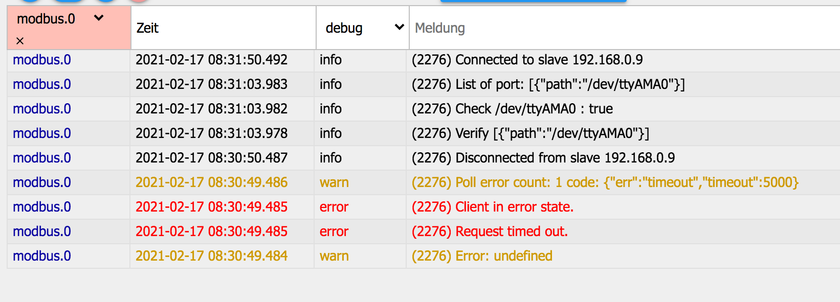

    Modbus.0 verbindet auf einen SMA PV Wechselrichter, das war bisher ohne Fehler, sehr stabil.
    Nun hat es ein paar Logeinträge verursacht:
    Bildschirmfoto 2021-02-17 um 08.35.39.png Bildschirmfoto 2021-02-17 um 08.35.42.png
    BG
    • HumidorH Humidor
      Hallo 👍

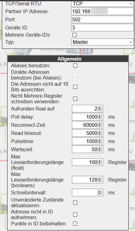

      @humidor
      Mache Anfragen verschlucken sich bei einem Wert von Pool delay 1000 .
      Würde den Wert etwas höher setzen auf 5000 !? oder brauchst du jede Sekunde den Wert.
      HumidorH 1 Antwort Letzte Antwort
      • GlasfaserG Glasfaser
        @humidor
        HumidorH Offline
        HumidorH Offline
        Humidor
        @glasfaser OK, nein, direkt vom WR benötige ich es nicht jede Sekunde. werde mal auf 5000 umstellen. Danke!

          @Glasfaser auch heute wieder dieselben Einträge trotz 5s.
          das um 11, hat damit nichts mit dem aufwachen und einschalten vom WR zu tun.
          BG
          • HumidorH Humidor

            @humidor
            Spiele mal mit dem Wert Read Timeout .

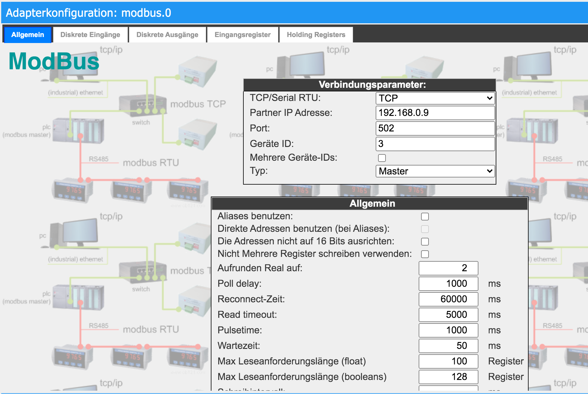

              2x SMA WR mit diesen Einstellungen:
              STP15000
              STP6000
              Keine Error im Log.
              • wendy2702W wendy2702
                STP15000
                STP6000
                Keine Error im Log.

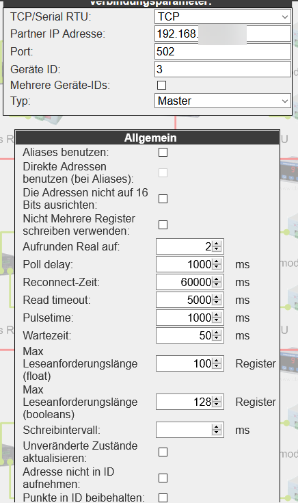

                Humidor
                @wendy2702 danke, diese Einstellungen habe ich auch und poll delay 5000

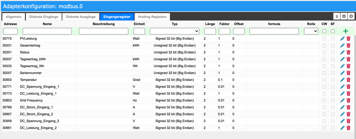

                  wendy2702
                  @humidor Dann gibt es noch folgende Möglichkeiten:
                  1. WR Software
                  2. Register Konfiguration
                  3. WR Hardware
                  4. Netzwerk
                  5. IoBroker Installation/Rechner
                  Ich würde mal mit 1. und 2. Beginnen. Schauen ob es eine aktuellere SW gibt und dann schauen ob eventuell im Changelog etwas steht. Ebenso die Register Konfig prüfen. Vielleicht mal ein paar Stunden nur mit 1-2 laufen lassen und schauen was passiert.
                  Welche Version von Modbus hast du laufen?
                  Steht das loggen noch auf "Debug" ?
