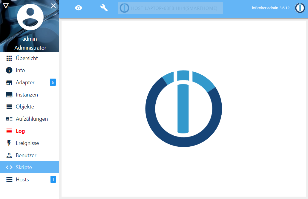

    Nun taucht links der Menüpunkt <> Skripte auf. Wenn ich den Menüpunkt wähle, sehe ich aber rechts im Hauptfenster nur das Warte-Icon, also das IoBroker-Logo, in dem ein helles Segment kreist. Wenn ich nichts anderes anklicke, läuft das ewig weiter. Ich hätte eigentlich eine Art Liste von existierenden Scripts erwartet, bei mir wahrscheinlich leer.
    An was kann es liegen, dass das Menü <> Skripte quasi hängt? Muss ich Skripte irgendwie anders hinzufügen oder schreiben?

      heute kam beim Drücken von <> Skripte zuerst die Meldung, dass eine neue Version von js-controller bereit ist. Dann kam wieder der gewohnte Screen.
      Das hellblaue Segment im Kreis rotiert munter weiter. Er macht irgendwas, wird damit aber wohl nicht fertig. Es läuft nun schon mehrere Minuten, geändert hat sich noch nichts.

      @drapp Glaube du solltest dringend dein System aktualisieren.
      Zumindest dein Admin ist schonmal ziemlich alt.

              Danke, das war's. Ich hatte jede Menge alter Adapter, da ich io-broker schon vor längerer Zeit aufgesetzt hatte. Dann lange nichts mehr mit gemacht. Zwischenzeitlich wurde kräftig weiterentwickelt. Kein Wunder, dass das alles nicht mehr zusammenpasste.
