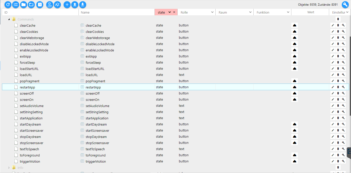

                    @herr_kuschel Sorry das es solange gedauert hat aber hier die Datenpunkte aus dem Adapter falls du es noch nicht selber probiert hast:
                    Bildschirm ein/aus ist ja erkennbar.
                    H 1 Antwort Letzte Antwort
                    • wendy2702W wendy2702
