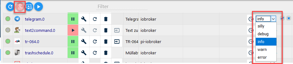

        @qwerty1896 Telegramm und Javascript mal auf Debug stellen:
        Auf der Instanz Seite oben links den Expertenmodus aktivieren und dann hinter den Instanzen von "Info" auf "Debug" stellen:
          Hier Beispiel Telegramm:
