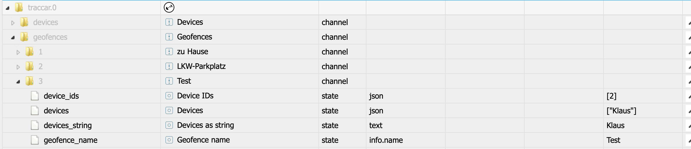

    ich habe einen Traccar Server mit iobroker verbunden !
    obwohl es ein git Adapter ist und ich bedenken hatte hat alles bestens geklappt !

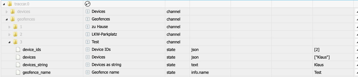

    nun stehe ich vor den Problem ich habe ein Objekt angelegt als Schalter Anwesend / Abwesend der dann beim betreuten des Geozaunes aktiviert werden soll !

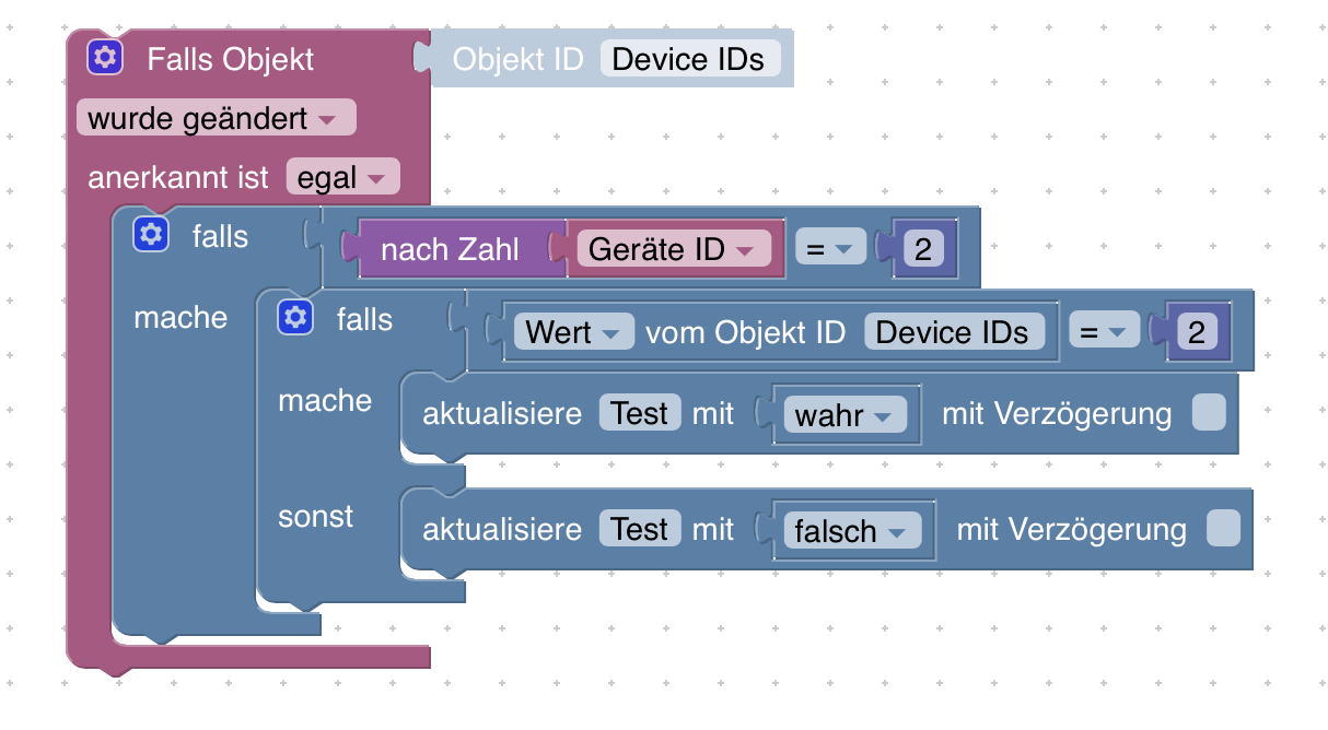

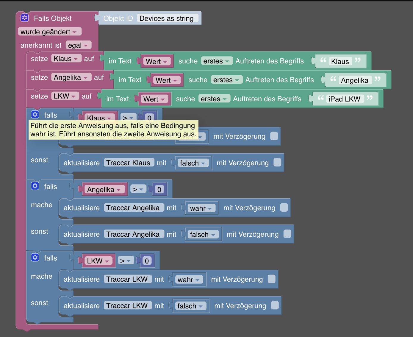

    Habe mich dann an Blockly ran gemacht ! nichts will funktionieren das der Schalter Test Anwesend anzeigt !
    Einer ne gute Idee ????
    Wäre Klasse Danke Klaus

      @iklaus sagte in Zahl oder Name in Wahr oder Falsch:
      warum fragst du im falls die ID ab?
      die heisst device_ids
      Nach zahl ergibt das Blödsinn

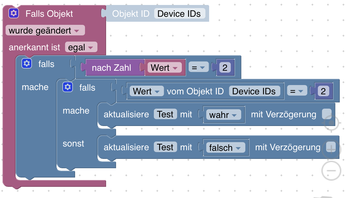

        @homoran das war ein Versuch gewesen weil mit WERT komme ich auch das gleiche Ergebnis un d es passiert nichts! Bildschirmfoto 2021-02-14 um 16.37.04.png
        Leider
        • I iKlaus
          Leider
          welches?
          Setz doch mal ein log-Baustein, der dir die Werte der verwendeten DPs/Variablen anzeigt, ob alles über haupt passt
          Wie sieht denn überhaupt dein DP "Test" aus?

            @iklaus sagte: es passiert nichts!
            Der Wert in "Device IDs" sieht nach einem JSON-Array aus.
            So ist es sicherlich einfacher:
            Wert aus "Trigger".
            I 1 Antwort Letzte Antwort
              Wert aus "Trigger".

                @iklaus sagte: irgend wie begreife ich den Script nicht!
                Was ist daran nicht zu begreifen?
                • Im Wert des Trigger-Datenpunktes steht ein Text
                • In diesem Text wird "Klaus" gesucht
                • Wenn "Klaus" enthalten ist, ist die Suchposition > 0, wenn nicht, ist die Position = 0
                • Der Vergleich mit > 0 liefert true bei "Klaus enthalten" und false bei "Klaus nicht enthalten"

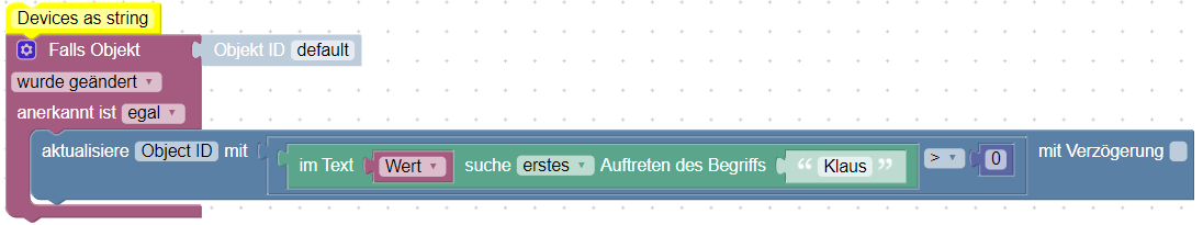

                    @paul53 so funktest es zu min erst einmal !
                    Für Verbesserungsvorschläge bin ich immer offen !

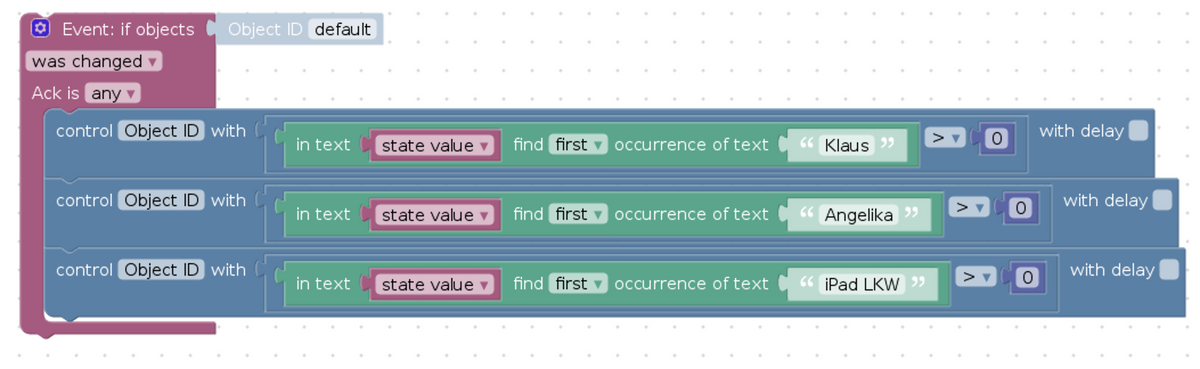

                    Ich hoffe das dieser Adapter weiter entwickelt wird und offiziell in den Adaptern zu finden ist!

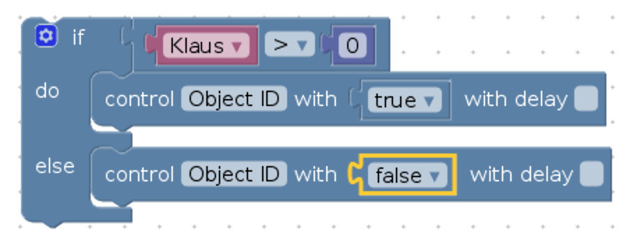

                      Ein Verbesserungsvorschlag:
                      An stelle von "falls klaus > 0 mache ..."

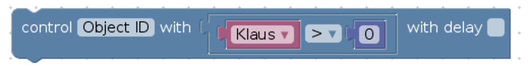

                      kannst du direkt
                      "steuere Traccar Klaus mit [Klaus > 0]" machen.
                      Da sparst Du dir die ganzen Falls Bedingungen. Analog mit den beiden anderen.
                      A.
                      Nachtrag: Auch die Erstellung der Variablen könnte man einkürzen.
