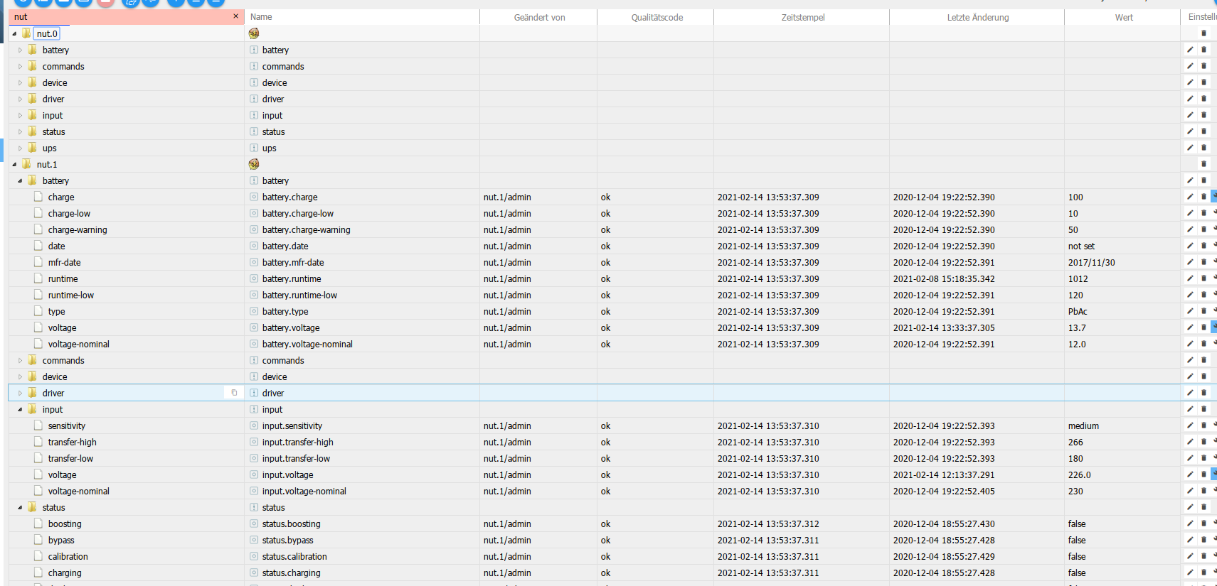

      @xelarep sagte in Fragen zum Network UPS Adapter (nut):
      m nut habe ich auf die schnelle dazu keinen expliziten Datenpunkt gesehen?
      ich auch nicht, hängt ja auch vom Stromverbrauch der dranhängenden Geräten ab, nicht nur von einem PC
      sieht bei mir so aus:
      Oben an der Syno, unten an einem Cubie
