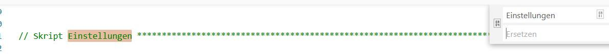

    Seit einiger Zeit sehen die Icons beim Suchen/Ersetzen so aus:
    Waren die nicht mal aussagekräftiger?

      Ist schon ein Issues dazu
      https://github.com/ioBroker/ioBroker.javascript/issues/751
      EDIT :
      In den tiefen des WWW _
      sah es mal so aus :
      E 1 Antwort Letzte Antwort

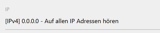

                  @albert-k
                  Du machst es über VPN , richtig !?? Wie gesagt da war mal was ... finde es nicht .
                  Was ist beim Admin oder sonst ... eingestellt .
                  Das hier :
                  Albert KA 1 Antwort Letzte Antwort

                    @glasfaser
                    Es geht nicht direkt um mich sondern um einen anderen Forumsteilnehmer. (der konfiguriert einen entfernten iobroker mit jetzt schon 20000 Objekten über VPN) In diesem Thread Auswahl von Objekten sehr langsam
                    Das mit dem Skript Editor versuche ich bei mir lokal, und ja, "Auf allen IP Adressen hören" ist bei mir so eingestellt.

                      @glasfaser
                      Mit dieser codicon.ttf nach node_modules\iobroker.javascript\admin\vs\base\browser\ui\codicons\codicon\codicon.ttf und "iobroker upload javascript" sind die Icons wieder da.
                      Ich habe natürlich KEINE Ahnung, ob dann an anderer Stelle Icons fehlen oder verändert sind
