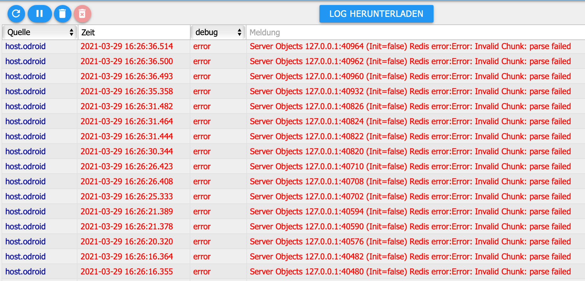

    Hallo ,
    ich habe eine Single-Installation... Nur Master .
    Im Errorlog kommt ständig
    Gestern 12:55	error	host.iobroker	Server States 192.168.160.254:55688 (Init=false) Redis error:Error: Invalid Chunk: parse failed
    ständig wechselnde Ports...
    Was ich nicht verstehe: 192.168.160.254 ist meine Firewall , der IOBroker hat 192.168.160.1
    Was könnte das denn sein ? Ach ja .. und ich benutze Redis meines Wissens gar nicht..

      @mameier1234 Ob Du redis verwendest, kannst Du ja einfach rausfinden:
      iobroker status

        mameier1234
        @meister-mopper
        Objects type: file
        States  type: file
        also kein Redis.. und trotzdem redis - Fehlermeldungen ?

          @mameier1234 Du könntest vielleicht rausfinden, welche Instanz da den Port belegt.
          sudo netstat -tulpn

            mameier1234
            @meister-mopper
            Das hilft glaub nix...
            vor allem , da ja immer ein anderer Zielport angegeben ist...
            Heute 12:57	error	host.iobroker	Server States 192.168.160.254:43433 (Init=false) Redis error:Error: Invalid Chunk: parse failed
            Heute 12:57	error	host.iobroker	Server States 192.168.160.254:43429 (Init=false) Redis error:Error: Invalid Chunk: parse failed
            Heute 12:57	error	host.iobroker	Server Objects 192.168.160.254:48351 (Init=false) Redis error:Error: Invalid Chunk: parse failed
            Heute 12:57	error	host.iobroker	Server States 192.168.160.254:43414 (Init=false) Redis error:Error: Invalid Chunk: parse failed
            Heute 12:57	error	host.iobroker	Server Objects 192.168.160.254:48336 (Init=false) Redis error:Error: Invalid Chunk: parse failed

            Netstat.. keine Verbindung zur Angegebenen IP...
            martin@iobroker:~$ sudo netstat -tulpn

                  ich hänge mich hier mal rein, weil ich seit heute das gleiche Problem habe. Ich wollte gestern NodeRed updaten was dann aber fehlgeschlagen ist, da es reklamiert hat mein NPM wäre zu alt - leider sind dann auch alle Flows stehen geblieben, was ich aber erst heute gemerkt habe.
                  Also heute mal NPM und NODE auf den neusten Stand gebracht. Danach wollte NodeRed immer noch nicht starten und die Fehlermeldungen im Log begannen. Ich dachte, dass wohl NodeRed irgendwas zerschossen hat und habe mal das IOBroker Backup von heute morgen eingespielt. Leider keine Veränderung.
                  Mittlerweile habe ich gesehen, dass NODE in der neusten Version nicht unterstützt wird und bin zurück auf die empfohlene Version. NodeRed nochmals neu installiert und das läuft mittlerweile auch.. aber die Fehlermeldungen sind immer noch da. Auch nach mehreren Reboots.
                  Ich nutze kein Redis u/o Multihost.

                      Nun habe ich mal NPM rebuild gestartet was erst mal reklamiert hat. Dann 1x das Fix Script dann nochmals NPM rebuild und nun gestartet... Bisher keine Fehlermeldungen mehr (Fingers-Crossed).

                          IOBroker läuft eben auf einem "Headless" Odroid nur mit einem Terminalanschluss... Updates sind recht mühsam. Das System läuft auf einer SSD. Scheinbar ist ein Update der OS mit einem Update des Bootloaders verknüpft was bei einem solchen System ohne Keyboard und Display etwas painfull ist. Irgendwann muss es dann wohl mal sein.
                          Die installation von NODE habe ich mit NVM gemacht. Da hatte ich eigentlich die 12'er ausgewählt, warum nun wieder "nur" die 10'er da ist, ist mir etwas rätselhaft. Beim letzten Start wurde mir im Info Panel von IOBroker auch noch die 12'er angezeigt?!?
