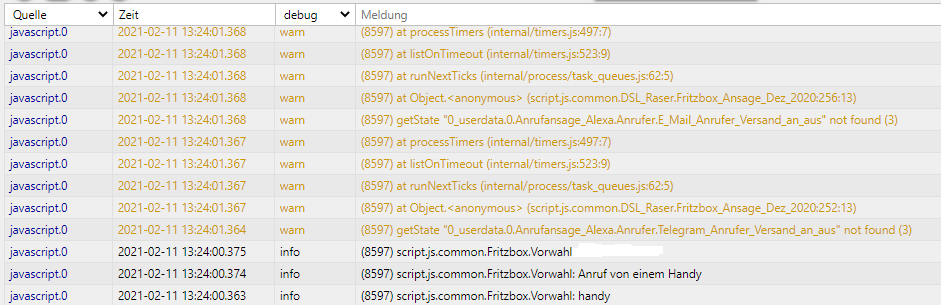

    @dslraser, beim Anrufer Blockly nutze ich weder Telegram noch E-Mail.
    Wenn nun von extern angerufen wird, kommt über Alexa die Ansage wer anruft, im log erhalte ich aber folgende Warnungen.
    Das es die beiden states nicht gibt ist logisch, weil das Blockly sie bei Nicht-Verwendung wieder löscht.
    Hast Du die Meldung auch, wenn Du E-MAil oder Telegram auf falsch setzt?

      @dirk1962 sagte in Blockly Anrufer Ansage von dslraser:
      muss ich mir mal ansehen. Aus dem Kopf weiß ich jetzt nicht wo die überall im Blockly verwendet werden.

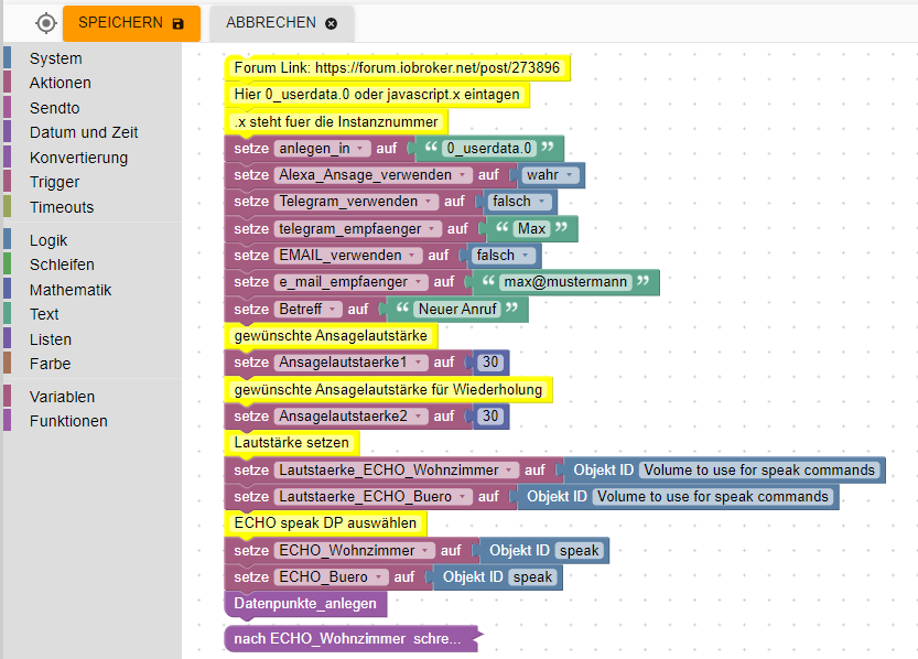

        @dirk1962
        versuch das mal bitte, bei mir geht es...
        bitte das Blockly auf den eigenen Rechner downloaden und dort mit einem Editor öffnen und den gesamten Inhalt der Textdatei in die Zwischenablage kopieren und anschließend in ein neues leeres Blockly importieren. Nicht direkt im Browser öffnen und kopieren, dann kommt es oft zu Umlaute Fehlern im Blockly.

          dirk1962
          @dslraser, mit dem neuen Blockly sind die Warnungen weg 👍 .
          Vielen Dank.
