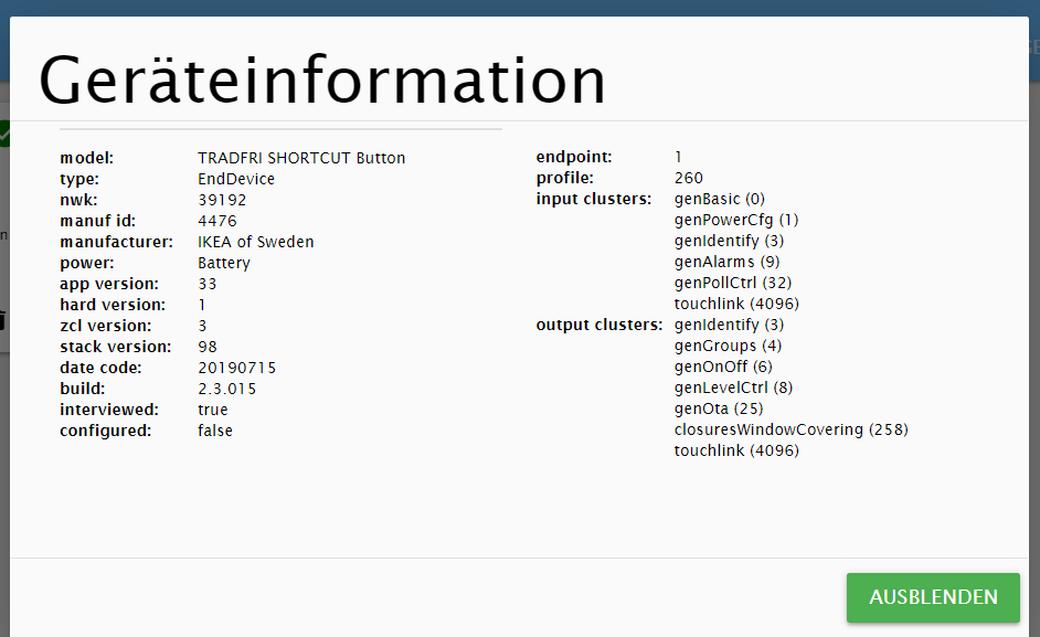

    ich habe hier ein paar Short Cut Switch von Ikea liegen. Pairen ging aber er kann wohl nicht zugeordnet werden. Wie ich jetzt gesehen haben ist der für den zigbee Broker für Deconz verfügbar aber nicht für CC26X2R1
    Hat den evtl. schon jemand im Einsatz und kennt eine Lösung dafür? Im Github habe ich den schon gemeldet.

      Ja, seit gestern auch am CC26X2R1 im Einsatz.
      Den Zigbee Adapter musst du auf die beta 1.4.3 aktualisieren.

          @ag21368 sagte in Tradfri ShortCut Switch für ZigBee Controller:
          Oder sind die Entwickler so schnell?
          ich würde gerne sagen "ja sind wir". Stimmt aber nicht
          Das der schon geht liegt daran das er
          • im verwendeten zigbee-herdsman-converters bereits integriert ist
          • per 'exposes' eine Definition von möglichen Datenpunkten bereit stellt
          die Exposes sind seid 1.4.0 im Adapter aktiv und unterstützen Geräte ohne das wir was tun müssen
