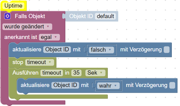

    Hallo, ich würde gerne ein Wemos D1 Mini überwachen. Dieser hat zwar ein Datenpunkt "alive", aber dieser ändert sich bei mir erst nach ca. 10 - 15 Mintuten, bei einem Verbindungsproblem.
    Daher habe ich mir überlegt, das ich die Uptime überwache und einen Datenpunkt true setze, wenn sich der Werte nicht ändert (Unter berücksichtigung der Wemos Telemetrieperiode).
    Leider funktioniert das ganze noch nicht ! Kann mir jemand verraten, was ich falsch mache ?

      @tourer4778 sagte Kann mir jemand verraten, was ich falsch mache ?
      "letzte Änderung" und "vorherige letzte Änderung" sind niemals gleich. Der Vergleich ist unnötig, da nur bei Wertänderung von "Uptime" getriggert wird.

        tourer4778
        Okay, damit wirst du recht haben. Aber wie würde die Lösung aussehen ?
        Wenn keine Verbindung mehr da ist, wird sich an der Uptime auch nichts mehr ändern.

          @tourer4778 sagte: Wenn keine Verbindung mehr da ist, wird sich an der Uptime auch nichts mehr ändern.
          Wenn das so ist:

            tourer4778
            schrieb am zuletzt editiert von tourer4778
            Danke, hat funktioniert.
            Edit :
            Ich musste nur aus dem "aktualisiere" ein "steuere" machen ...
