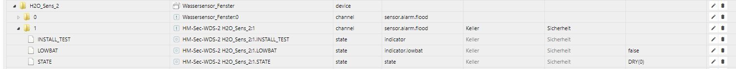

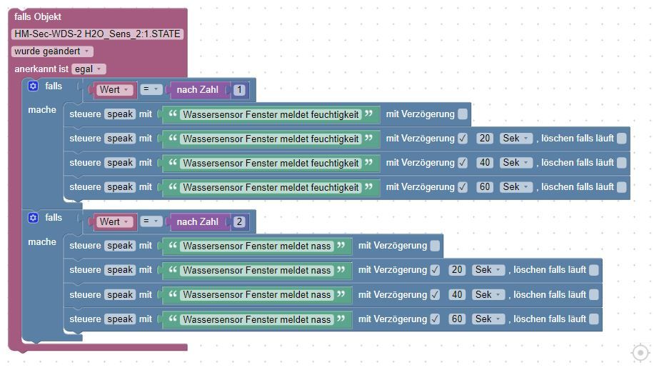

                          • J Offline
                            Jack01
                            schrieb am zuletzt editiert von Jack01
                            Hier mal ein Beispiel von mir. Ich habe mehrere Homematic (keine IP) Wassersensoren im Keller, die sich per Sprache über meine Alexas melden.
                            Hans-Jürgen
                            Hier der Import:

                                  • J Jack01
                                    Hans-Jürgen
                                    Hier der Import:

                                    @jack01
                                    Danke, das sieht ja gar nicht so schwer aus
