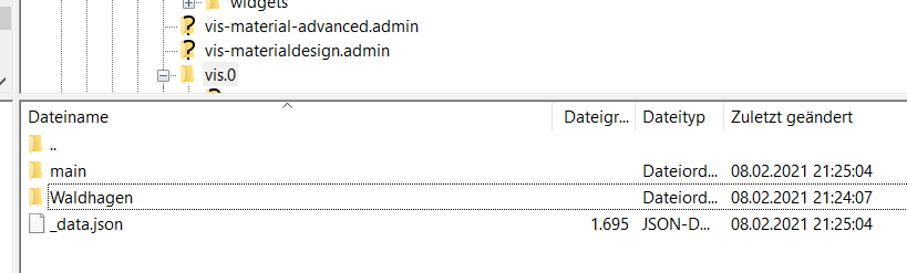

    habe im Files / Iobroker / iobroker-data meine Visualisierung manuell über ein FTP-Programm gesichert, aber wenn ich den Ordner der Vis wieder einfügen möchte, dann wird jedesmal wieder die Demo-Vis geöffnet und ich bekomme keinen Zugriff mehr auf meine VIS. Habt ihr eine Idee, was hier schief laufen könnte ? DANKE euch.

      @bostil evtl. hilft hier das Kommando iobroker file sync. Vorher den iobroker stoppen

        @fastfoot Danke dir. Hat sich erledigt. Eine Wiederherstellung durch Backitup lief erfolgreich.

          Das nächste mal einfach über den VIS Editor Dateimanager hochladen , denn die Dateien müssen durch ioBroker registriert sein , siehe auch @fastfoot
