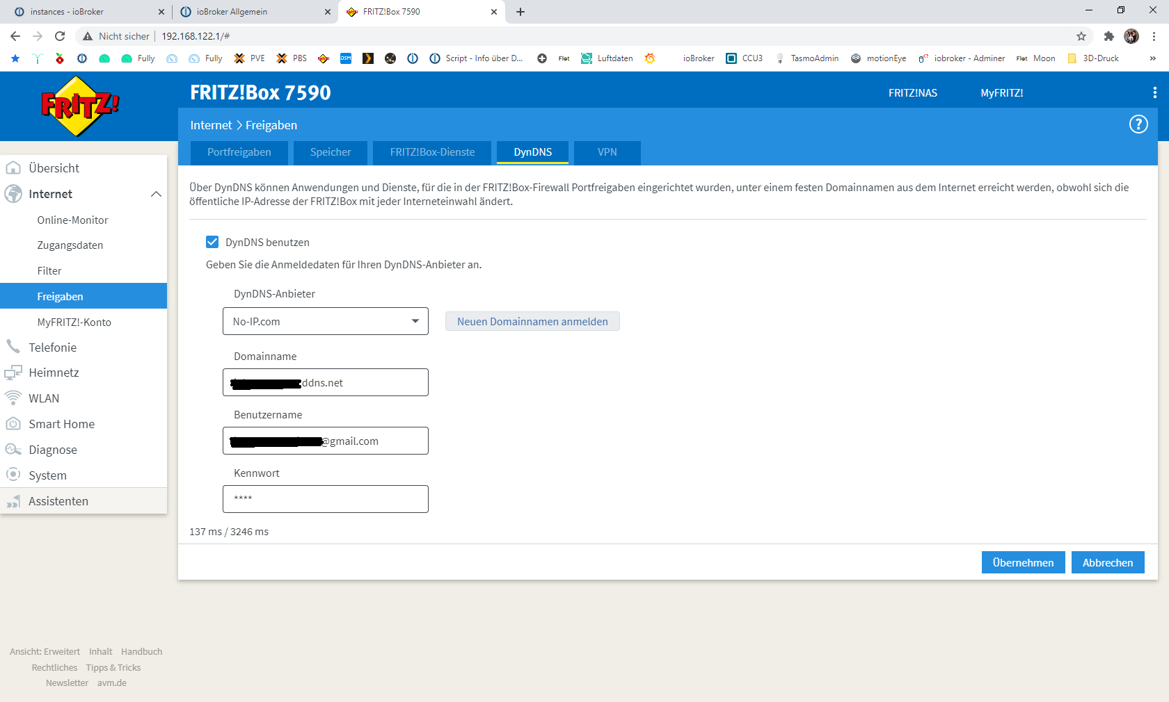

    Ich habe mir gemäß Anleitung auf Github eine dyndns angelegt und die wie folgt in der Fritzbox hinterlegt

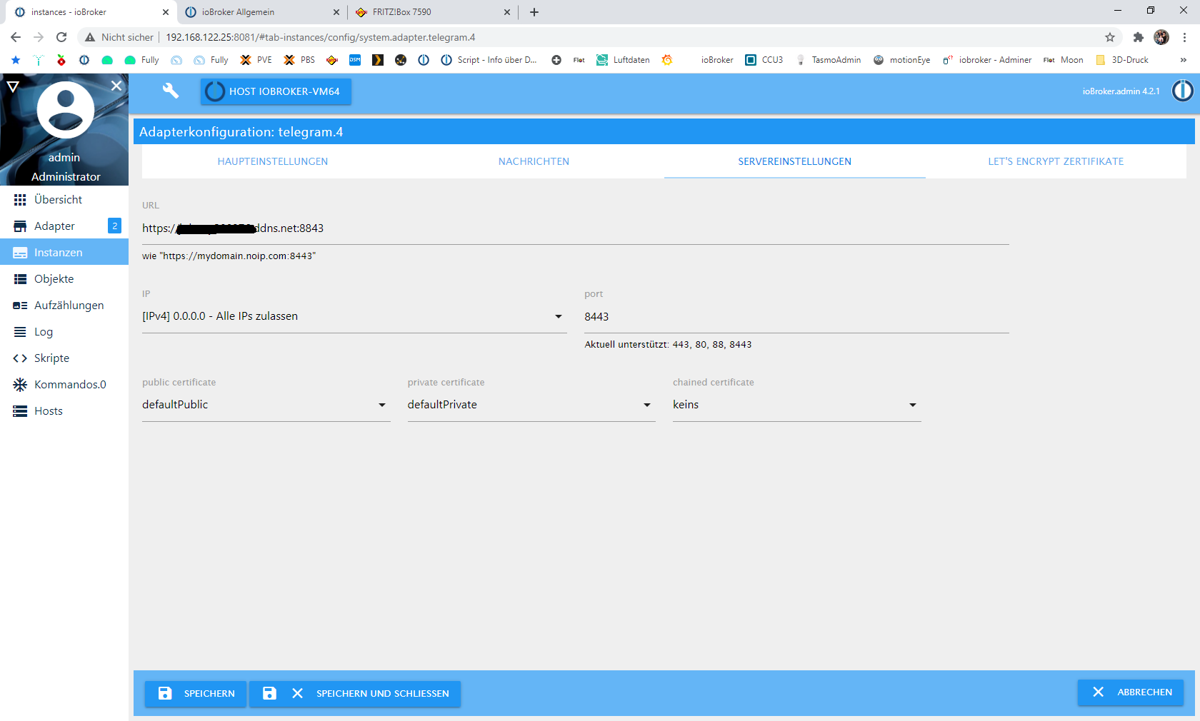

    Im Telegram-Adapter habe ich die Dyndns-Adresse dann wie folgt eingegeben

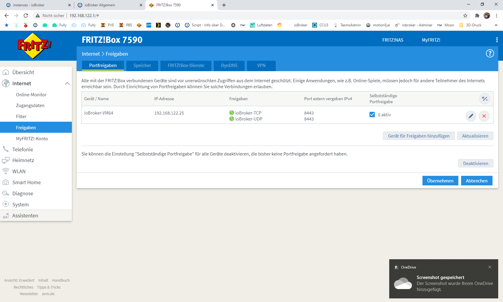

    und in der Fritzbox noch zwei Portfreigaben zu ioBroker definiert

      @prinzeisenherz1 Du hast im Telegram 8843 angegeben, nicht 8443

        @fastfoot Ich schmeiß mich weg. Menno, vor lauter Wald die Bäume nicht gesehen. Super das wars.
