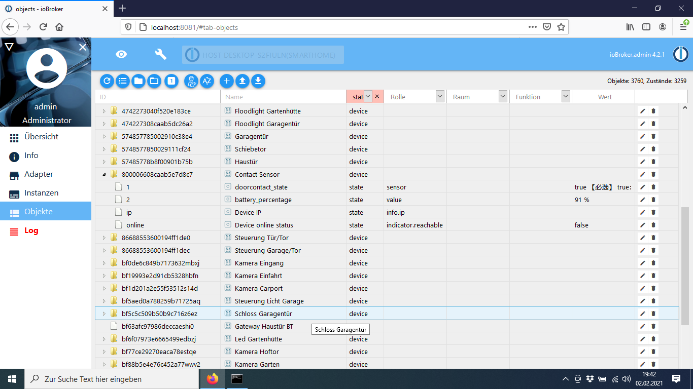

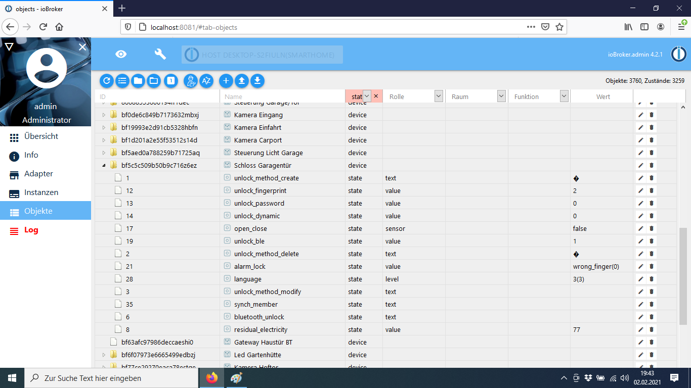

    Mein Name ist Alex, und ich bin neu hier. Ich Danke vorab schonmal für eure Hilfe. Ich habe neu mit iobroker angefangen und nutze den Tuya Adapter. Ich habe ein Bluetooth Schloss über eine Bluetooth/Wlan Brige in Tuya eingebunden. Dieses würde auch von iobroker erkannt, allerdings gibt es keine Änderungen der trigger bei Betätigung (Bild unten). Genauso bei einem Wlan Fenster Sensor, hat jemand eine Idee?

      Batterie betriebene Geräte werden gar nicht unterstützt. Bei dem anderen Teil wird es wohl genauso sein.
      Zitat:
      The adapter is proofed to work very well with all devices that are "always in wifi". Devices that only come online when there is an event, send their data and go offline again are not supported. This means that battery powered devices usually DO NOT work!
      https://github.com/Apollon77/ioBroker.tuya
