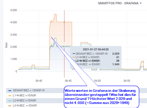

    Seit 2 Tagen habe ich das Phänomen, dass ein Graf auf den anderen gestappelt wird.
    Könnte es an einer Parametereinstellung liegen ?
    Danke für die Info.
      Danke für die Info.

      @goetschhofer hast wahrscheinlich "Stacking and null value" eingeschaltet in Grafana

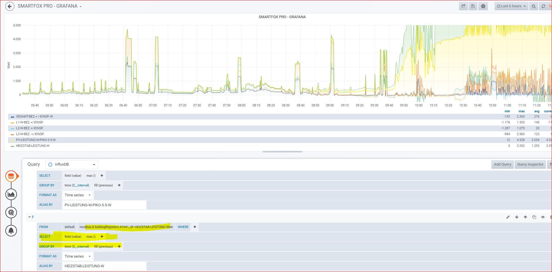

        Ich habe diese Werte hier eingestellt. Auch bei den anderen, nur dieser Wert ist gestappelt. ?
        Wo kann ich den Parameter Stackung and null value verändern ?
        G 1 Antwort Letzte Antwort

          @crunchip

          @crunchip
          Habe es endlich gefunden. Das war es. 👍 👍 👍
