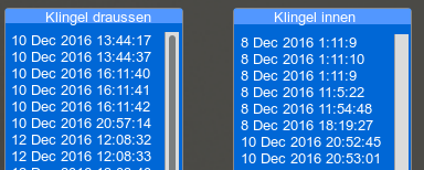

                ich habe zwar einen Klingelsensor auf Mysensors Basis, frage dann die Variable auf Update ab und erstelle dann eine Liste mit dem Timestamp. Diese kann dann im Vis angezeigt werden. Am Anfang war die Zeit noch nicht richtig formatiert, siehe rechts oben. Stimmt aber jetzt.
                Schöne Grüße
                ThomasD

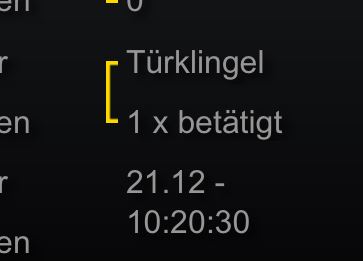

                  Hallo Blue14,
                  hier das Script auf der CCU. Systemvariablen: Klingelzaehler -> Typ Zahl & Klingel-Timestamp -> Typ Zeichenkette
                  Zurücksetzen auf 0 bzw. Löschen der Timestamps mache ich mit der CCU Zeitsteuerung jeweils um Mitternacht.
                  object sv;    ! Systemvariable
                  integer n;    ! Zählwert
                  sv = dom.GetObject("Klingelzaehler");
                  n = 1 + sv.Value();
                  sv.State(n);
                  var t = system.Date("%d.%m - %H:%M");
                  var x = dom.GetObject("Klingel-Timestamp").Value();
                  dom.GetObject("Klingel-Timestamp").State(x + " " +  t);
