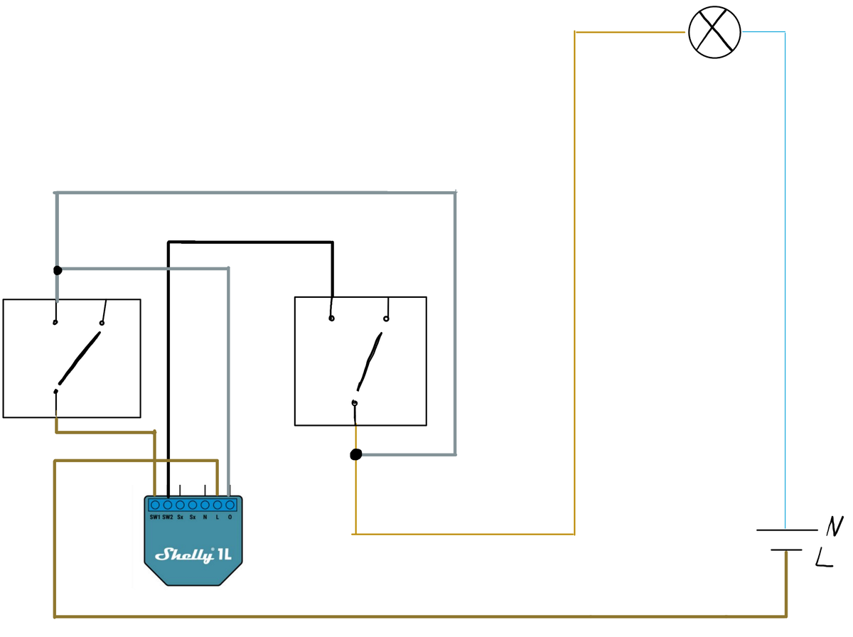

      Die Schaltung müsste ja bei mir aktuell ungefähr so aussehen:
      Bei deinen Skizzen müsste ich doch eine Verbindung zwischen den Schaltern aufbauen, oder?
      Edit: Moment, gabe gerade ne Idee.....

          Ok, also ist die Skizze falsch? Oder habe ich das eingangs falsch beschrieben?
          Mein Problem ist:
          Ich sehe das die Schalter so angeschlossen sind, aber nicht wie diese mit der Lampe verbunden sind.
          Zum Prüfen/Messen hatte ich noch keine Zeit....

            @pepsi1183 deine skizze stimmt mit deiner jetzigen situation überein!
            du musst rasufinden, bei welchen schalter L ist. dort kommt der shelly1L rein. rest nach dem plan von mir.
            Pepsi1183 1 Reply Last reply Reply Quote 0

              So wäre das ja dann mit einem Shelly1L "dazwischen" aber die Verbindung Shelly 0 über Schalter 2 (der rechte) zur Lampe (also der Rote Pfad) fehlt mir, oder wo ist mein Denkfehler?

                @pepsi1183 O heisst out, geht zur lampe. der rest passiert im shelly intern. darum hast du 2 schaltereingänge, da wird jeweils einer auf den O gelegt um es simpel zu erklären.

                  @da_woody Das hatte ich schon verstanden, aber der Denkfehler lag eher darin, das ich den Shelly in den ersten Schalter packen wollte, also an dem wo initial L ankommt. Dann fehlt mir eine Ader von O(ut) zur Lampe.
                  Packe ich aber in den 2. Schalter und schleife L durch die schwarze Ader und nutze grau als Schaltimpuls habe ich genügend Adern.
                  (Schwarz zu Schalter 2 hat keine Verbindung zum Schalter, habe nur übersehen den zu kürzen)

                    @pepsi1183 bin mir da nicht sicher, ob SW die 230V überlebt.
                    ich kenn deine begebenheiten nicht. hast du die möglichkeit vom selben stromkreis L zum 2. schalter zu bekommen?

                      @da_woody müsste ich nochmal im Detail prüfen was für Adern noch verfügbar sind, bzw. ob damals Leerrohre verlegt wurden.
                      Hätte jetzt gedacht, das Sx auch 230V durchschleift und es somit quasi egal ist ob man den Schalter an Sx oder direkt an L anschließt. Alternativ wäre dann doch ein 2. Shelly am ersten Schalter der mit nur ein Schalter Input liefert den ich dann im schaltenden Shelly per Skript verarbeite...

                        @pepsi1183 ändert nichts daran das du am 2. auch L brauchst. nebenbei braucht du kein script, kannst auch den 2. über i/o url actions steuern.

                          @da_woody Dann bräuchte ich aber im 2. Kein Feedback vom ersten und könnte Sx in den ersten Schalter leiten und somit wäre das Feedback für SW1 Shelly-Konform.

                              @da_woody mache ich und werde Berichten. Shelly 1L Bestellung ist schonmal raus, dazu werde ich von Schalter auf Taster umrüsten, dann habe ich zumindest keine dauerlast auf SW.
                              Werde aber vor/während dem Einbau nochmal Messen bzw. prüfen welche Adern ich noch in der Dose finde 🙂

                                  Shellys sind da und die ersten 2 sind auch eingebaut und funktionieren.
                                  Ich habe die Shellys letzten Endes wie folgt angeschlossen:
                                  (Gemäß eines Schaltplans direkt von Shelly)
                                  Plus N was ich noch in der Dose hatte.
                                  Klappt auch alles nur muss ich an einer Dose gucken, wie ich mehr platz schaffen kann, da der Schalter im Moment nicht mehr plan an der Wand sitzt.
                                  Nächste Woche mal schauen, wenn ich ein paar Tage Frei habe, ob ich eine Dose daneben setze oder versuche eine tiefere Dose zu setzen....
