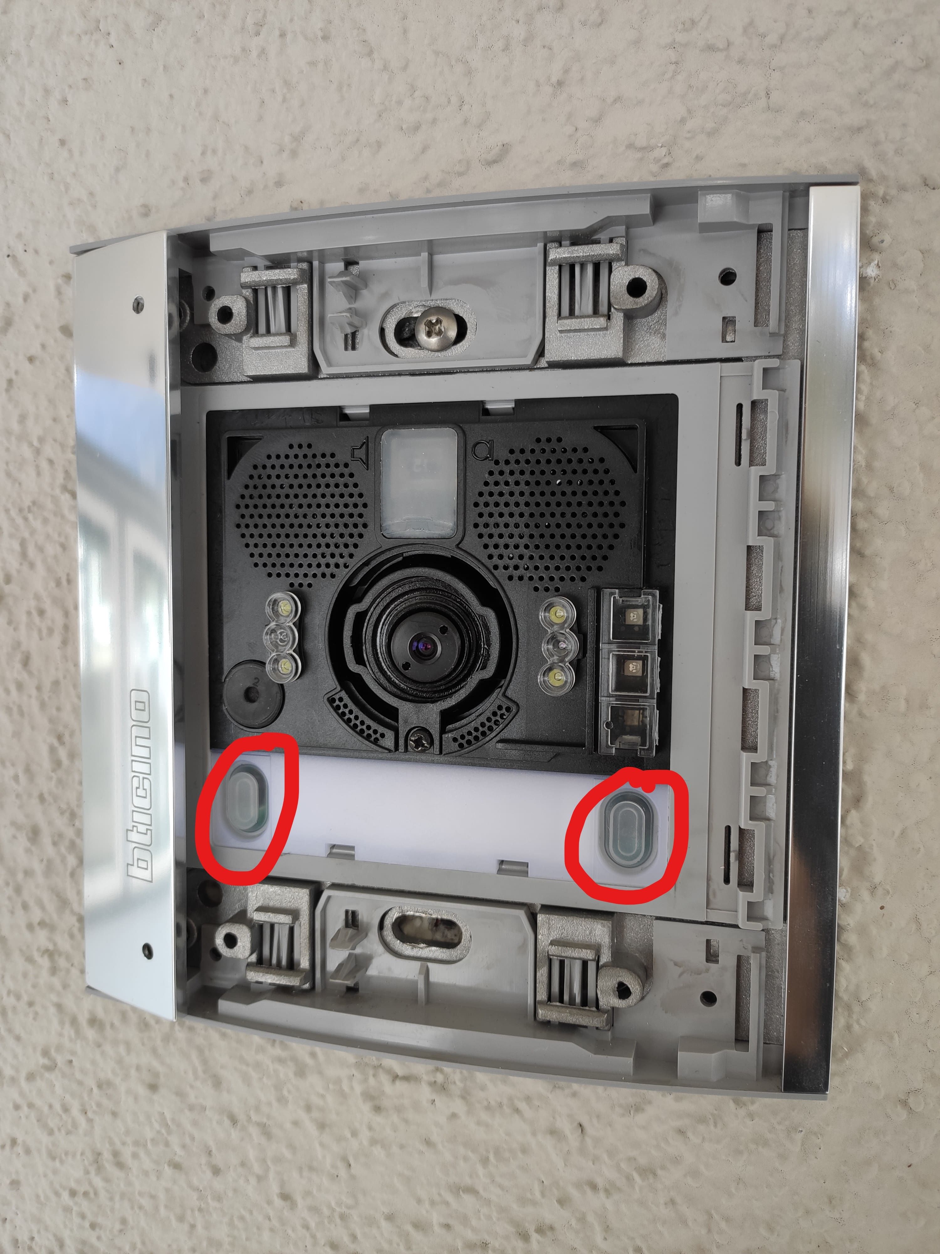

    ich bin seit geraumer Zeit dabei eine Lösung für mein Problem zu finden.
    Ich möchte gerne das Klingelsignal meiner Bticino 344652 Sprechanlage abfangen und in iobroker integrieren um darauf mit anderen Geräten (z.B. externe Kamera soll Bild auf Handy übertragen ) zu reagieren.
    Bzgl. Schaltplan kenne ich mich leider nicht unbedingt gut aus und kenne nur einige Basics. Ich wollte das Problem zuerst mit einem Shelly lösen, doch dies scheint bei einem BUS System nicht machbar zu sein.
    Dann kan mir die Idee durch drücken des Klingeltasters, dahinter eine Aqara Button Platine "dazwischenzuquetschen" um das Signal abzufangen. Leider ist die Platine zu groß.
    Deshalb die Frage an euch. Hat jemand eine Idee wie ich das Klingelsignal abfangen kann und iobroker mitteilen kann, dass es geklingelt hat?
    Meine Außenstelle sieht wie folgt aus. Die beiden rot eingekreisten Felder sind die Taster welche die Klingel auslösen.

      Das sieht eher schlecht aus. Du hast aber nicht eine BT-344652 sondern eine BTI-351200 (steht sogar hinten drauf ;-)
      https://catalogue.bticino.com/BTI-351200-EN
      Aber eine Möglichkeit sehe ich: wie sieht das Gegenstück bei dir drinnen aus? Vielleicht hast du dort einen potentialfreien Kontakt.
