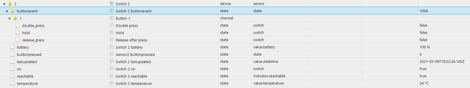

            @rasen1992 Das Skript ist sehr interessant. Ich habe einen Aqara Schalter. Wenn ich einmal drücke, dann bleibt die Zahl bei buttonevent auf 1002. Bei doppel drücken, dann die Zahl 1004.
            Nun möchte genau das in diesem Skript "verbauen". Wenn der Switch 1002 hat, dann soll der Alarm aktiv sein und mir Bescheid geben, wenn die Tür geöffnet wurde. Wenn 1004, dann soll der Alarm deaktiviert werden. Wobei "Alarm" nur bedeutet, dass das Skript beim Tür öffnen aktiv ist. Ich selbst habe keine Alarmanlage oder ähnliches.
            Wo kann ich das am Besten im Skript hinterlegen? Im ersten Teil vielleicht, wenn Objekt ID open UND buttonevent 1002, dann...? So ähnlich vielleicht 🙂 Und der 1004, also die Deaktivierung ?
            Vielen Dank.
            G 1 Reply Last reply Reply Quote 0

              gentleman79 @hrob 2000 last edited by
              @hrob-2000
              du könntest das doch so ähnlich, wie bei einer Temperaturabfrage machen:
              statt ">" =Zahl
