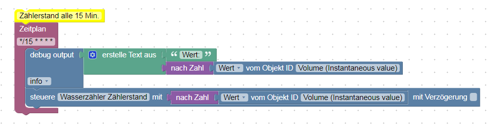

      Das Script kann ich nicht ändern, dass er auch ohne Änderung den Wert sendet? Oder müsste ich dazu nur einen Trigger Baustein Nehmen, Sende alle 15 Minuten oder so?
      So in etwa?

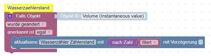

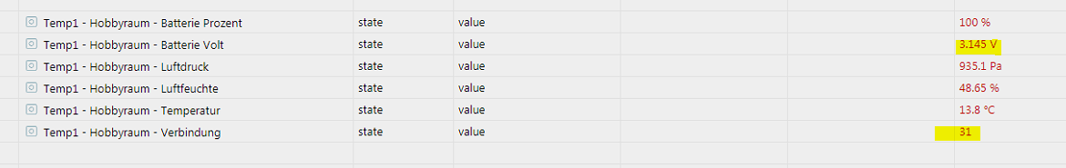

          so lange der Wert in rot dargestellt wird, wurde er nicht vom Adapter abgeholt und steht somit nichtin deiner KNX zur Verfügung.
          Der übliche Grund ist, dass 'aktualisiere' anstelle 'steuere' verwendet wurde.

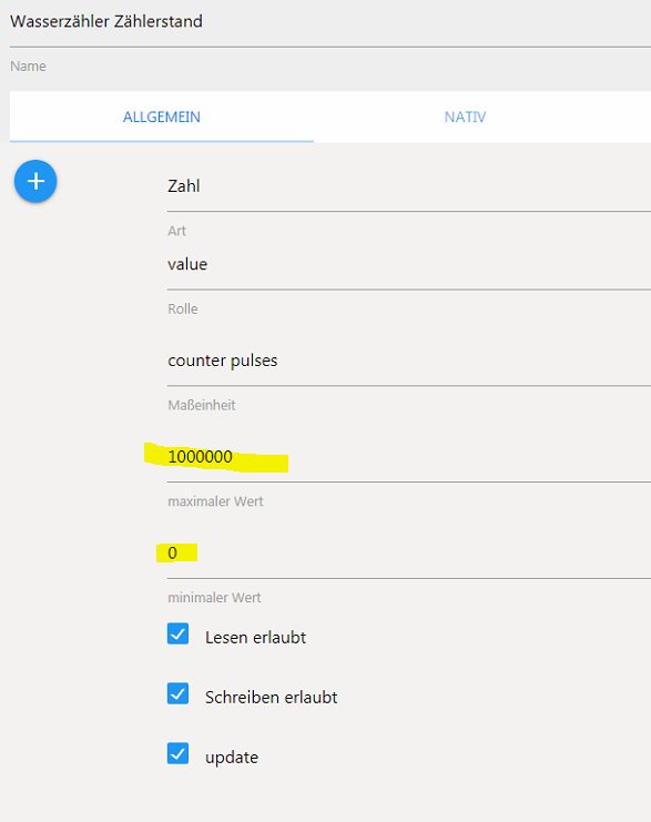

            @homoran wenn ich bei den Objekten in den Allgemeinen Einstellungen etwas bei Minimalwert und Maximalwert eintrage, erscheinen die Werte:
            Das ist mir eben aufgefallen, beim vergleichen... Bei den anderen Werten war immer ein MIN/MAX Wert eingetragen, bei diesen beiden nicht.

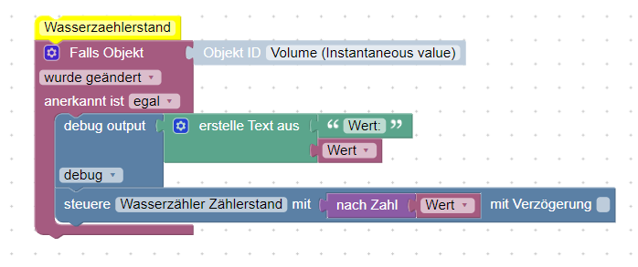

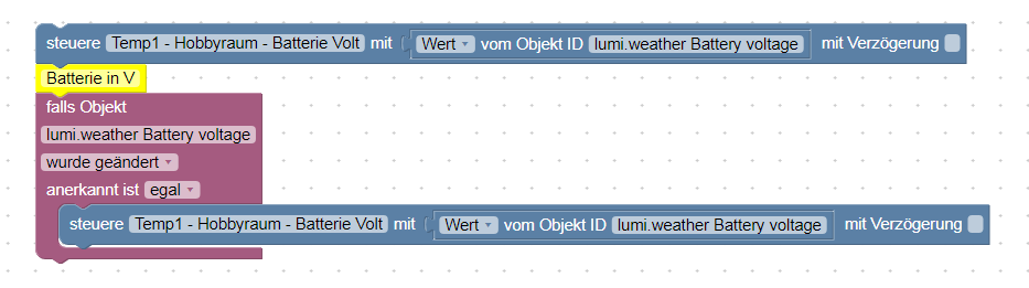

            Die Scripte habe ich gestern alle auf Steuere geändert:

            // Batterie in V
            setState("knx.0.Zigbee_IOBroker_Eingänge.Temp_Feuchte_Sensor_1.Temp1_-_Hobbyraum_-_Batterie_Volt"/*Temp1 - Hobbyraum - Batterie Volt*/, getState("zigbee.0.00158d0002c7d6d5.voltage").val);
            on({id: "zigbee.0.00158d0002c7d6d5.voltage"/*Temp1 - Vorratsraum Battery voltage*/, change: "ne"}, function (obj) {
              var value = obj.state.val;

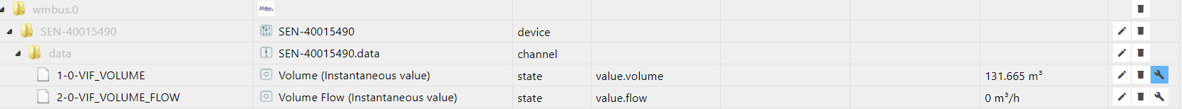

              auch hier, beim Wasserzähler,
              sobald ich die MIN/MAX Werte angebe erscheint im Objekt ein Wert.
                dittmar
                schrieb am zuletzt editiert von dittmar
                #40
                so, also:
                1. bei allen Objekten die der KNX Adapter erzeugt hat, einen MIN MAX Wert eingetragen (wo standardmäßig keiner eingetragen war)
                2. bei allen Objekten die Richtung KNX Bus senden/Schreiben, Lesen und Update deaktiveren -> nur lesen schreiben
                Dann kommen die Werte am Bus auch an.
                So, nun wären wir aber wieder beim Ursprünglichen Problem, dass der Wasserzähler nur die Stellen vor dem Komma / Punkt überträgt??

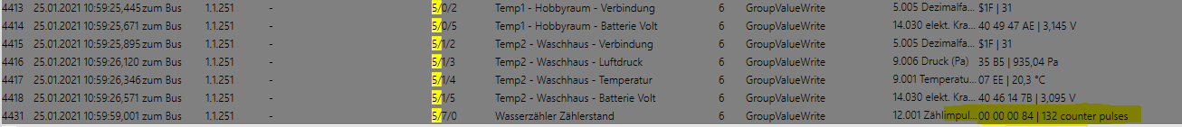

                EDIT / Überlegung:
                Ich habe jetzt das Komma im Wasserzähler mit einer Mathematik Funktion *1000 eliminiert. Ich kann mir Vorstellen dass das KNX Objekt "Zählimpuls" nur ganze Zahlen zulässt, und deswegen die Nachkommastellen weglässt.
                  dittmar
                  #41
                  Überlegung bestätigt:
                  dann erscheint auf dem KNX Bus auch der richtige Wert:
                  Kann man dieses neu geschöpfte Wissen den Jungs vom KNX-Adapter weitergeben? Also Zumindest das mit dem MIN/MAX Wert und dem Schreiben/Lesen/update?

                    @dditt sagte in Nachkommastellen verschwunden?:
                    Sollte man auch das Problem mit den roten Werten noch angehen?
                    Wenn die Info vom KNX-Adapter trotzdem abgeholt wird und in deiner KNX-Umgebung erscheint, bleibt es nur ein optisches Problem.
                    Warum das so ist, weiß ich nicht. Vielleicht kann ein KNX-Kundiger (evtl. @chefkoch009 ( etwas dazu sagen
