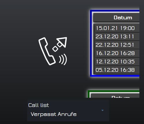

    Hallo, ich glaube ich habe das schon irgendwo einmal gesehen, weiss aber nicht genau wie ich das hinbekommen soll.
    Ich würde gerne eine View im Widget entweder wenn man drauf tippt wechseln lassen bzw. es soll in festen intervallen weiterlaufen oder per button der darunter ist.
    Beispiel, ich würde gerne eine Anruferliste verpasst, erhalten, ausgehend wechseln lassen, dafür auf der Startseite jedoch ungern mehrere Tabellen einfügen wg. dem Platz.
    Vielleicht kann mir jemand sagen, wie ich das anstellen muss.... Danke.

      @novregen sagte in View im Widget soll wechseln:
      eine View im Widget...
      ....oder per button der darunter ist.
      ...... dafür auf der Startseite jedoch ungern mehrere Tabellen einfügen wg. dem Platz.
      Beispiel :
      Wenn du es so machen willst dann mit einem View in Widget 8 mit einem select Widget
      [{"tpl":"tplVis-materialdesign-Select","data":{"oid":"0_userdata.0.vis.Menue.Daten_Charts_Energie_Viewwechsel","g_fixed":false,"g_visibility":false,"g_css_font_text":true,"g_css_background":true,"g_css_shadow_padding":false,"g_css_border":true,"g_gestures":false,"g_signals":false,"g_last_change":false,"inputType":"text","inputLayout":"filled","showInputMessageAlways":false,"showInputCounter":false,"clearIconShow":false,"listDataMethod":"inputPerEditor","countSelectItems":"2","listPosition":"bottom","showSelectedIcon":"no","showValue":false,"signals-cond-0":"==","signals-val-0":true,"signals-icon-0":"/vis/signals/lowbattery.png","signals-icon-size-0":0,"signals-blink-0":false,"signals-horz-0":0,"signals-vert-0":0,"signals-hide-edit-0":false,"signals-cond-1":"==","signals-val-1":true,"signals-icon-1":"/vis/signals/lowbattery.png","signals-icon-size-1":0,"signals-blink-1":false,"signals-horz-1":0,"signals-vert-1":0,"signals-hide-edit-1":false,"signals-cond-2":"==","signals-val-2":true,"signals-icon-2":"/vis/signals/lowbattery.png","signals-icon-size-2":0,"signals-blink-2":false,"signals-horz-2":0,"signals-vert-2":0,"signals-hide-edit-2":false,"lc-type":"last-change","lc-is-interval":true,"lc-is-moment":false,"lc-format":"","lc-position-vert":"top","lc-position-horz":"right","lc-offset-vert":0,"lc-offset-horz":0,"lc-font-size":"12px","lc-font-family":"","lc-font-style":"","lc-bkg-color":"","lc-color":"","lc-border-width":"0","lc-border-style":"","lc-border-color":"","lc-border-radius":10,"lc-zindex":0,"value6":"6","value7":"7","value9":"8 hours","value10":"12 hours","value11":"1 day","value12":"2 days","value13":"3 days","listPositionOffset":false,"inputTextFontFamily":"Jura-DemiBold","inputTextColor":"#fafafa","inputTextFontSize":"16","inputLabelColor":"#e6e6e6","inputLayoutBackgroundColor":"#1F2129","listItemBackgroundColor":"#1F2129","listItemBackgroundHoverColor":"#fff","listItemBackgroundSelectedColor":"#44739e","listItemFont":"Jura-DemiBold","listItemFontColor":"#fafafa","listItemFontSelectedColor":"#fff","listItemSubFont":"Jura-DemiBold","listItemSubFontColor":"#fff","listItemSubFontHoverColor":"#fff","listItemSubFontSelectedColor":"#fff","listItemFontSize":"16","listItemSubFontSize":"14","inputLayoutBorderColor":"","inputLayoutBorderColorSelected":"","inputLayoutBorderColorHover":"","inputMessage":"","inputLabelText":"Call list","inputLabelColorSelected":"#e6e6e6","inputLabelFontFamily":"Jura-DemiBold","inputLabelFontSize":"22","inputAppendixColor":"#fff","inputMessageColor":"","listItemHeight":"12","listItemRippleEffectColor":"","listItemValueFontColor":"#fff","listItemValueFontHoverColor":"#fff","listItemValueFontSelectedColor":"#fff","label6":"Pi Hole","label7":"Wallbox","label9":"8 Stunden","label10":"12 Stunden","label11":"1 Tag","label12":"2 Tage","label13":"3 Tage","g_menuItems_§0":true,"g_menuItems_§1":true,"g_menuItems_§2":true,"g_menuItems_§3":true,"g_menuItems_§5":true,"g_menuItems_§14":false,"g_menuItems_§15":false,"g_menuItems_§16":false,"g_menuItems_§17":false,"g_menuItems_§18":false,"g_menuItems_§19":false,"g_menuItems_§20":false,"g_menuItems_§4":true,"inputTranslateX":"-16","inputTranslateY":"-12","value0":"0","label0":"Verpasst Anrufe","value1":"1","label1":"Eingehende Anrufe","value2":"2","label2":"Ausgehenede Anrufe","value3":"3","label3":"Vaillant","value4":"4","label4":"Gefrierschrank","value5":"5","label5":"Waschmaschiene","g_menuItems_§8":true,"value8":"7 days","label8":"7 Tage","vibrateOnMobilDevices":"50","visibility-cond":"==","visibility-val":1,"visibility-groups-action":"hide","inputAlignment":"left","inputAppendixFontSize":"{vis-materialdesign.0.fontSizes.input.appendix}","inputAppendixFontFamily":"{vis-materialdesign.0.fonts.input.appendix}","inputMessageFontFamily":"{vis-materialdesign.0.fonts.input.message}","inputMessageFontSize":"{vis-materialdesign.0.fontSizes.input.message}","inputCounterColor":"{mode:vis-materialdesign.0.colors.darkTheme;light:vis-materialdesign.0.colors.light.input.counter;dark:vis-materialdesign.0.colors.dark.input.counter; mode === \"true\" ? dark : light}","inputCounterFontSize":"{vis-materialdesign.0.fontSizes.input.counter}","inputCounterFontFamily":"{vis-materialdesign.0.fonts.input.counter}","collapseIconColor":"{mode:vis-materialdesign.0.colors.darkTheme;light:vis-materialdesign.0.colors.light.input.icon_collapse;dark:vis-materialdesign.0.colors.dark.input.icon_collapse; mode === \"true\" ? dark : light}","listIconColor":"{mode:vis-materialdesign.0.colors.darkTheme;light:vis-materialdesign.0.colors.light.input.menu.icon;dark:vis-materialdesign.0.colors.dark.input.menu.icon; mode === \"true\" ? dark : light}","listItemValueFontSize":"{vis-materialdesign.0.fontSizes.input.dropdown.value}","listItemValueFont":"{vis-materialdesign.0.fonts.input.dropdown.value}"},"style":{"left":"492px","top":"426px","width":"227px","height":"60px","z-index":"100","color":"","border-radius":"4px","border-width":""},"widgetSet":"materialdesign"},{"tpl":"tplStatefulContainerView8","data":{"oid":"0_userdata.0.vis.Menue.Daten_Charts_Energie_Viewwechsel","g_fixed":false,"g_visibility":false,"g_css_font_text":false,"g_css_background":false,"g_css_shadow_padding":false,"g_css_border":false,"g_gestures":false,"g_signals":false,"g_last_change":false,"visibility-cond":"==","visibility-val":1,"visibility-groups-action":"hide","count":"2","signals-cond-0":"==","signals-val-0":true,"signals-icon-0":"/vis/signals/lowbattery.png","signals-icon-size-0":0,"signals-blink-0":false,"signals-horz-0":0,"signals-vert-0":0,"signals-hide-edit-0":false,"signals-cond-1":"==","signals-val-1":true,"signals-icon-1":"/vis/signals/lowbattery.png","signals-icon-size-1":0,"signals-blink-1":false,"signals-horz-1":0,"signals-vert-1":0,"signals-hide-edit-1":false,"signals-cond-2":"==","signals-val-2":true,"signals-icon-2":"/vis/signals/lowbattery.png","signals-icon-size-2":0,"signals-blink-2":false,"signals-horz-2":0,"signals-vert-2":0,"signals-hide-edit-2":false,"lc-type":"last-change","lc-is-interval":true,"lc-is-moment":false,"lc-format":"","lc-position-vert":"top","lc-position-horz":"right","lc-offset-vert":0,"lc-offset-horz":0,"lc-font-size":"12px","lc-font-family":"","lc-font-style":"","lc-bkg-color":"","lc-color":"","lc-border-width":"0","lc-border-style":"","lc-border-color":"","lc-border-radius":10,"lc-zindex":0,"contains_view_0":"Anrufe"},"style":{"left":"403px","top":"151px"},"widgetSet":"basic"}]
