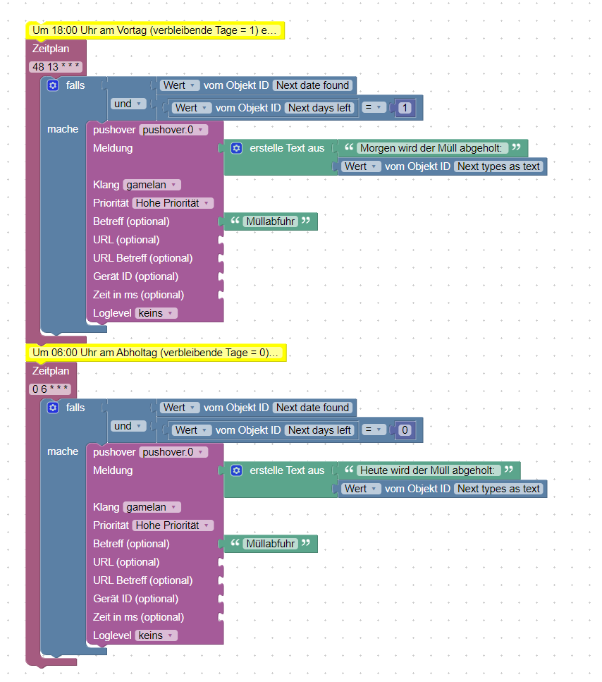

    Nun möchte ich eine Pushinfo erhalten, wenn ein Bestimmter Wert aus dem iCal und TrashSchedule auftritt.
    Dazu habe ich in Blockly folgendes Skript erstellt
    Um es zu testen, habe ich den Wert "Zeitplan" auf einen Wert in den nächsten Minuten geändert.
    Doch obwohl ich die Zeit erreiche und die Werte im Objekt auch das anzeigen was triggern soll, passiert nichts.
    Ich habe im Kalender dazu einen Eintrag gemacht, dass morgen als Test "Restmüll" abgeholt wird.
    Kann mir hier jemand bitte weiterhelfen?
    lg
    EDIT: Ich trottl hatte den PI noch auf der falschen Zeitzone.
    Funktioniert nun
