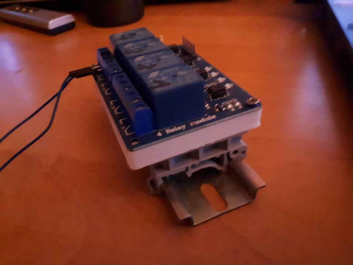

      nachdem der Aufbau auf dem Schreibtisch so funktioniert, wie ich es mir gedacht habe, bin ich nun an dem Punkt angekommen, an dem ich die ganzen Sachen gerne in den Schaltkasten verbauen würde. Ich habe einen ESP8266 und eine 8 Kanal Relaiskarte, welche in den Schaltschrank müsste, leider fehlt mir die Idee, wie ich das Ganze am besten auf der Hutschiene befestige. Ich hab zwar schon viel gegoogelt, aber noch nicht wirklich das Richtige gefunden. Wie habt Ihr das gelöst bzw. wie habt Ihr Eure Bauteile im Schaltschrank befestigt
      Außerdem stellt sich mir noch die Frage nach der passenden Verkabelung. Das mit den Jumper Kabeln ist ja ganz nett für den Schreibtisch für den Einbau im Schaltkasten finde ich das eher unpassend. Am liebsten wären mir Schraubklemmen oder Ähnliches. Auch hier meine Frage an Euch, wie habt Ihr das gelöst? Habt Ihr die Kabel einfach angelötet?

        @philipp112 Sowas hier?
        https://www.thingiverse.com/thing:1076993
        https://www.thingiverse.com/thing:3441147
        https://www.thingiverse.com/tag:8_channel_relay

          Hatte mir diese Hutschienenhalter bestellt und darauf einen selbstgedruckten Rahmen montiert.
          Spricht ja nichts gegen Löten am Esp, sehe das als bessere Wahl an wenn möglich.

            Danke Euch beiden! Genau das habe ich gesucht, jetzt fehlt mir nur noch der 3D-Drucker dazu 😁
            Da ich den allerdings nicht habe, war ich eher auf der Suche nach etwas "fertigen", ansonsten muss ich mir wohl doch einen anderen Plan einfallen lassen

              Säge und Pfeile haste ?
              Dann Deflon Platte bestellen und aussägen. 😀
              Wenn Handwerklich auch ungeschickt dann in Kleinanzeigen inserieren.
              Suche 3D Druck Adapterplatte für 8 Fach Relay Hutschienen Montage.

                @ralla66 Das ist wirklich eine gute Idee! Daran hab ich noch gar nicht gedacht, kannst Du mir eine Stärke für die Platte empfehlen, dass das auch hält?

                  Unter 4 mm würde ich nicht gehen, muß ja auch etwas Wärme abhalten.
                  Achte auf Abstand des ESP, der wird richtig warm. Also gut belüftet oder eben viel
                  Abstand zur Teflonplatte.

                    Eine Frage noch zum verlöten der GPIOs, macht es Sinn danach Schrumpfschlauch über die Lötstellen zu machen oder ist das überflüssig?

                      Überflüssig, halte eben die abisolierte Stelle recht kurz. Dann schützt ja die eigentliche Isolierung.
