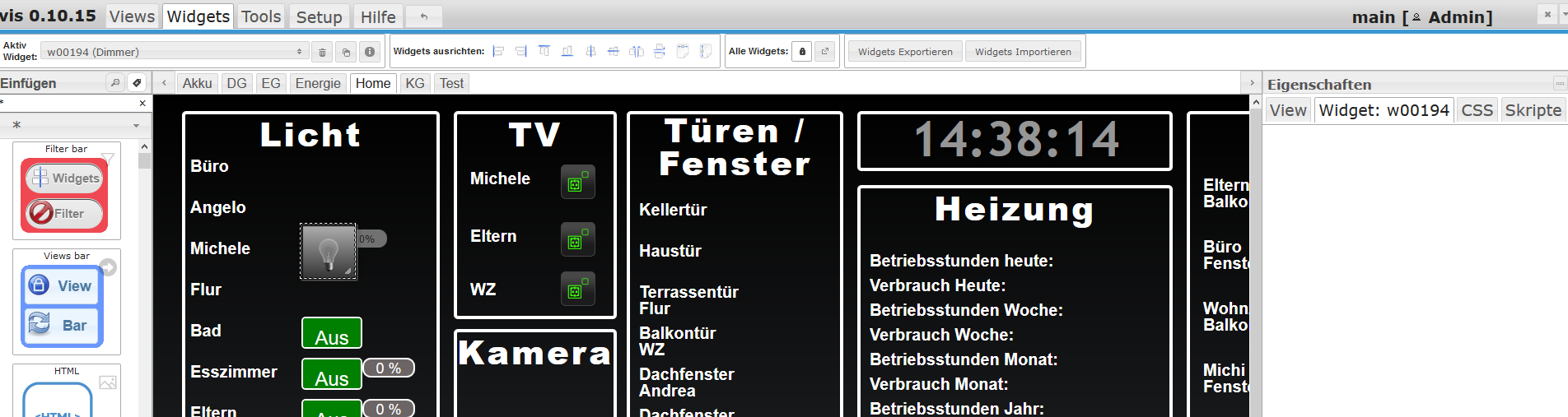

      bei mir sind neuerdings die Eigenschaften von den Widgets verschwunden, die Leist ansich ist da, sie hat aber keinen Inhalt.
      Kann da jemand weiterhelfen ???
      • Homoran
        @mario.blass:
        die Leist ansich ist da, sie hat aber keinen Inhalt. `
        gibt es dazu einen Screenshot?
        Welcher Browser?
        Welches Betriebssystem?

        • M
          mario.blass last edited by
          V
          • M
            Browser: Firefox
            Ging bis heute alles prima
            • Homoran
              Die zwei Zeilen darüber würde ich auch gerne sehen.
              Und die Antworten zu den anderen Fragen auch 😉
              Rainer
              • M
                Browser ist Firefox, System Win10
                die oberen 2 Zeilen kommen jetzt
                • M
                  Hier sind sie
                  • Homoran
                    @mario.blass:
                    Hier sind sie `
                    Danke, unsere letzten Antworten hatte sich auch überschnitten.
                    Ich wollte sehen, ob links oben das selbe steht, wie in der Eingenschaften Sidebar.
                    Das tut es schon mal und die linke widget-Sidebar ist auch vollständig.

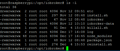

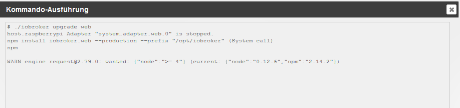

                                Kann es sein, dass es an Node liegt, ich habe die Version 0.12.6 aber es gibt 2.14.2.
                                Habe aber wiederum Angst, wenn ich die neuere installier, dass ich mir was andere "abschieße".
                                • M
                                  Wollte IOBROKER Simple WEB ADAPTER updaten, da kam die Meldung das ich ein altes NODE habe und das neuere gebraucht wird
                                  • Homoran
                                    @mario.blass:
                                    Kann es sein, dass es an Node liegt, `
                                    Ja!
                                    @mario.blass:
                                    ch habe die Version 0.12.6 aber es gibt 2.14.2. `
                                    Nein, es gibt schon 6.xx, und du solltest wenn, dann auf 4.7 umstellen, aber…

                                      • Homoran
                                        und was für einen Rechner?
                                        wieso hast du denn node 0.12.6 darauf?
                                        http://www.iobroker.net/?page_id=5106&lang=de
