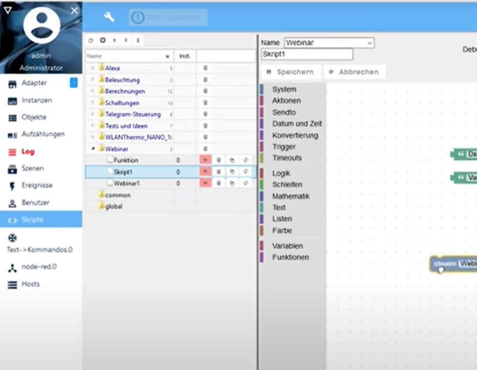

                Habe mir das so vorgestellt, jedoch sieht das anders aus könnte das an der neueren Version liegen? Auf dem letzten Screenshot ist die Version 3.5.10 und ich habe die Version 4.1.11.

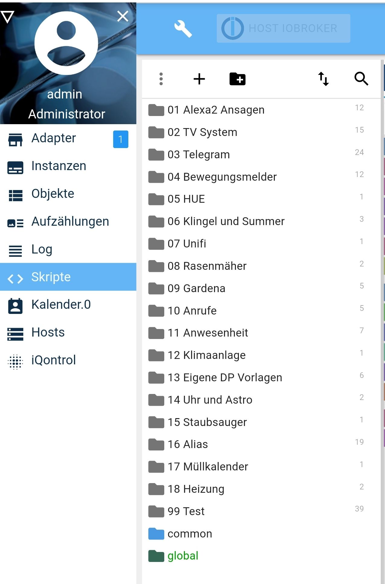

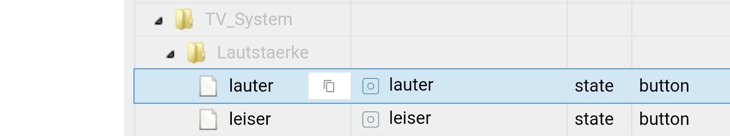

                          @valebino96
                          Ich glaube Du hast ein Verständnisproblem.
                          Unter javascript.x (x = Instanznummer) oder unter 0_userdata.0 kannst Du eigene Datenpunkte anlegen, die Du wiederum in Blockly/JS nutzen kannst.
                          Ich nutze dafür 0_userdata.0
                          Die Ordnerstruktur entsteht durch einen Punkt beim anlegen.
                          z.B.
                          0_userdata.0.TV_System.Lautstaerke.lauter
                          Diese Ordnerstruktur ist aber nicht das was Du in der ScriptEngine siehst. Dort kannst Du auf das Ordnersymbol mit dem Plus klicken und Ordner anlegen. z.B.
                          Da kannst Du dann Dein Scripte reinpacken/erstellen.
                          z.B.

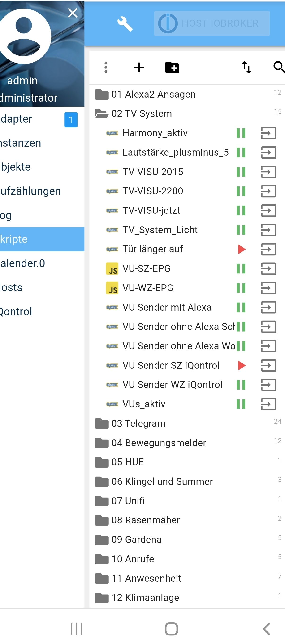

                            @valebino96 said in Skripte: Ordner werden nicht angezeigt:
                            @fastfoot Entschuldige mich bitte die blöde Frage, aber wo kann ich die Datenpunkte anzeigen lassen?
                            Hast du ein Bespiel wie das aussehen sollte?
                            Im Blockly kannst du auf Objekt ID klicken
                            dann siehst du Folgendes
                            In Javascripten oben rechts klicken(mittleres Icon)
