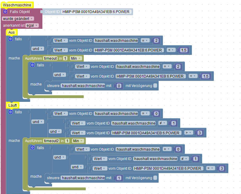

              SlowmanS Offline
              SlowmanS Offline
              Slowman
              schrieb am zuletzt editiert von Slowman
              @idefix01
              Screenshot_2021-01-16 1610826103977-wsm png (PNG-Grafik, 985 × 810 Pixel).png
              Nimm mal statt "gleich" das hier "ist gleich oder kleiner" als 2 Watt. Vielleicht war dies der Fehler. Denn 1.98 sind nicht 2 😊
              I 1 Antwort Letzte Antwort

                I Offline
                I Offline
                Idefix01
                schrieb am zuletzt editiert von Idefix01
                @slowman
                das ist kein Wert in Watt sondern 0-Aus, 1-Waschen, 2-Fertig
                wird oberhalb im timeout3 gesetzt
                SlowmanS 1 Antwort Letzte Antwort

                  SlowmanS Offline
                  SlowmanS Offline
                  Slowman
                  @idefix01
                  Habe da mein und dein Script durcheinander geworfen 😇 Bei mir wird auf Watt getriggert.

                    I Offline
                    I Offline
                    Idefix01
                    @slowman
                    triggern tu ich auch auf Watt entsprechend vorher, also vorher wird nachgesehen wieviel Watt sind und dann entschieden ob der Wert entsprechen von 1 auf 2 gesetzt wird, aber das setzen auf 2 macht er ja, nur die Ansage und Telegram nicht. Selbst umstellen auf 0 dann wieder macht er

                      SlowmanS Offline
                      SlowmanS Offline
                      Slowman
                      @idefix01
                      Ja, so mache ich dies. Wenn soundsoviel Watt startet er den Script und endet wenn er unter soundsoviel Watt fällt.
                      Gefunden, wo ich den Script her habe: https://forum.iobroker.net/topic/32040/waschmaschine/38?_=1610832672075
