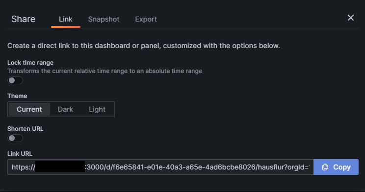

          @jayr Falls das Problem immer noch besteht, achte einmal drauf, das die Schalter für "shorten URL" und "Lock time range" nicht aktiv sind.

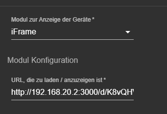

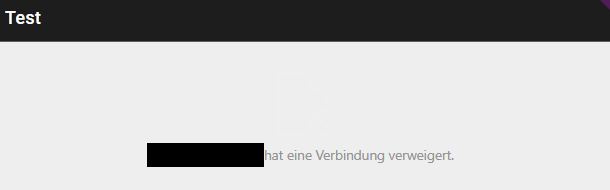

                  ich probiere seit Stunden herum. Leider bekomme ich es nicht hin, dass mir die Charts von Grafana bei Jarvis angezeigt werden.
                  Bin nach folgender Anleitung vorgegangen, um Grafana auf https umzustellen.
                  Nun kann ich Grafana nur noch per https://ip:3000 aufrufen.
                  Es kommt aber folgender Eintrag im Browser:
                  Lief da was falsch? Wenn ich nun versuche, ein iFrame-Widget anzulegen, dann beziehe ich die URL aus Grafana über den Share-Button (Lock time range --> aus; Shorten URL --> aus) und importiere die URL dann in das Widget.
                  Ergebnis bei Jarvis ist dann:
                  S 1 Antwort Letzte Antwort

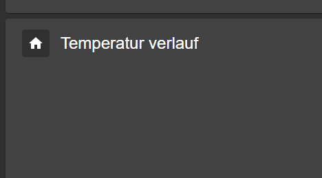

                    smarthome2020
                    @smarthome2020
                    Ich antworte mir mal selber:

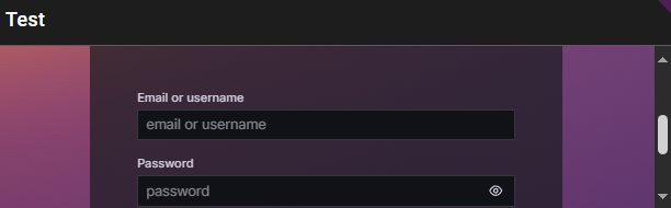

                    Mittlerweile komme ich etwas weiter. Habe in der grafana.ini "allow_embedding = yes" eingestellt. Allerdings kann ich unter Verwendung folgenden Links: tet.png
                    immer noch nicht im iFrame-Widget die Grafana-Temperaturkurve sehen.
                    Es kommt dann ein "Login-Fenster":

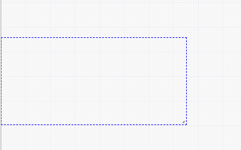

                    Widget sieht wie folgt aus:
                    Hat jemand eine Idee, was noch falsch sein könnte? @MCU vllt?
                    J 1 Antwort Letzte Antwort

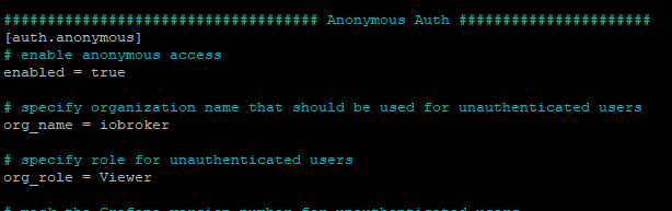

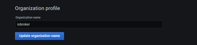

                      Jaksa
                      @smarthome2020
                      Hast du den Anonymen Zugriff in der ini auch aktiviert?
                      Siehe hier:
                      https://forum.iobroker.net/topic/65371/grafana-ini-ändern/12
                      Danach Grafana am besten einmal neu starten.

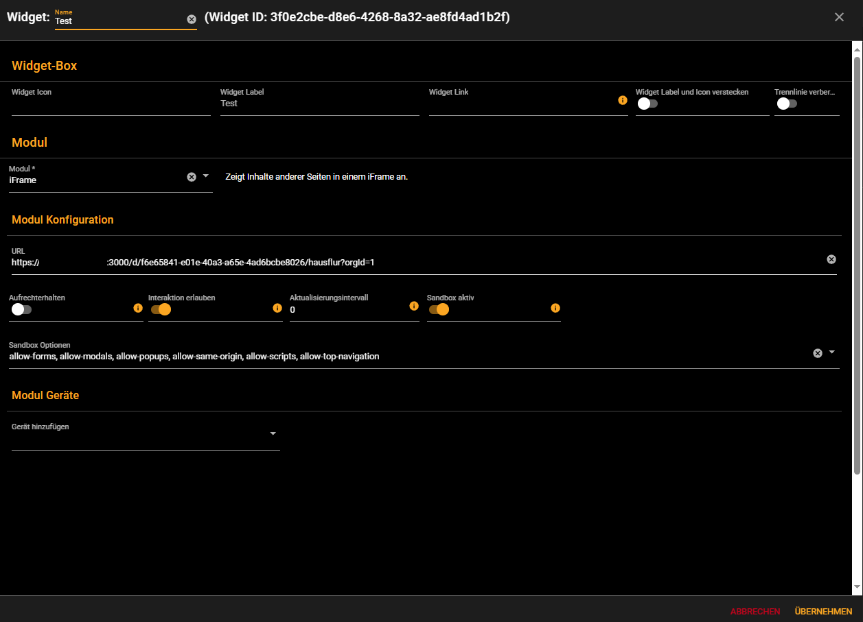

                        smarthome2020
                        schrieb am zuletzt editiert von smarthome2020
                        @jaksa
                        Super, nun sieht es schon besser aus, danke dir.

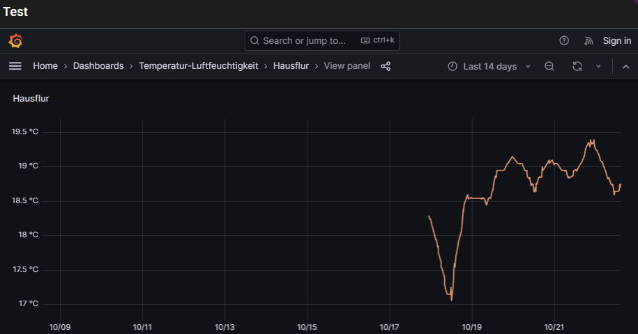

                        Kann man sich die Darstellung auch ohne den Rest der "Seite" anzeigen lassen? Will nur die Grafik bei Jarvis einbinden ohne die Einstellungsmöglichkeiten von Grafana mit dabei zu haben (sprich: nur die Kurvenansicht).
                        So sieht es aktuell aus:

                          Jaksa
                          @smarthome2020
                          Einfach ein "&kiosk=1" an die URL hinten anhängen.
                          • J Jaksa
                            @smarthome2020
                            smarthome2020
                            @jaksa sagte in Grafana wird nicht in VIS und Jarvis angezeigt:
                            &kiosk=1
                            Tut mir leid, davon hatte ich sogar gelesen, nur den Kontext nicht mit aufgenommen. Danke für deine Hilfe :) Schönen Sonntag noch
