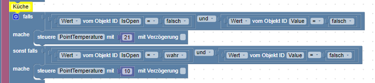

    Was will mir die folgende Fehlermeldung sagen? Ich bin der Meinung das da alles mit rechten Dingen zu geht - oder etwa nicht?
    2021-01-15 09:20:30.241 - warn: javascript.0 (1460) You are assigning a undefined to the state "innogy-smarthome.0.Küche.Heizkörper-Küche.PointTemperature" which expects a number. Please fix your code to use a number or change the state type to undefined. This warning might become an error in future versions.
    2021-01-15 09:20:30.246 - warn: javascript.0 (1460) at setState (C:\iobroker\GLT\node_modules\iobroker.javascript\lib\sandbox.js:1417:20)
    2021-01-15 09:20:30.246 - warn: javascript.0 (1460) at Object. (script.js.Aktiv.Heizung_Steuerung_Kueche:23:5)
    2021-01-15 09:20:30.246 - warn: javascript.0 (1460) at Object.callback (C:\iobroker\GLT\node_modules\iobroker.javascript\lib\sandbox.js:1071:38)
    2021-01-15 09:20:30.246 - warn: javascript.0 (1460) at Object.stateChange (C:\iobroker\GLT\node_modules\iobroker.javascript\main.js:487:29)
    2021-01-15 09:20:30.247 - warn: javascript.0 (1460) at Immediate.setImmediate (C:\iobroker\GLT\node_modules\iobroker.js-controller\lib\adapter.js:5384:37)
    2021-01-15 09:20:30.247 - warn: javascript.0 (1460) at runCallback (timers.js:705:18)
    2021-01-15 09:20:30.247 - warn: javascript.0 (1460) at tryOnImmediate (timers.js:676:5)
    2021-01-15 09:20:30.247 - warn: javascript.0 (1460) at processImmediate (timers.js:658:5)
    2021-01-15 09:20:30.247 - warn: javascript.0 (1460) at process.topLevelDomainCallback (domain.js:126:23)
    2021-01-15 09:20:30.247 - error: javascript.0 (1460) script.js.Aktiv.Heizung_Steuerung_Kueche: setForeignState: undefined is not a valid state value

      @jb_sullivan
      Wenn das dein Script ist ( was oben abgebildet ist)
      dann ist in Zeile 23 ein Fehler (so würde ich das interpretieren)
      Bei meinen Thermostaten steht dort "device"
      Ich denke , dass @paul53 vermutlich weiss , was wirklich da reinkommt :)
      • haselchenH haselchen
        @jb_sullivan
        @haselchen said: Ich denke , dass paul53 vermutlich weiss , was wirklich da reinkommt
        Nein, denn ich weiß nicht, was in Zeile 23 (und davor) steht und kenne auch nicht "innogy-smarthome".

          @haselchen said in Fehlermeldung You are assigning a undefined to the state:
          und zwar an Position 5
          Dort wird anscheinend der Datenpunkt
          @jb_sullivan said in Fehlermeldung You are assigning a undefined to the state:
          mit einem undefinierten Wert beschrieben, während der DP
          expects a number
