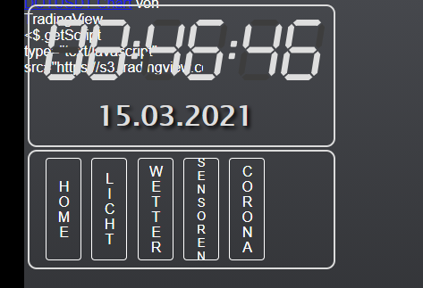

          @oliverio Ich habe das gleiche Problem wie oben beschrieben, eigentlich hätte ich "getScript eingetragen aber in der Vis wird es nicht angezeigt. Was habe ich da übersehen?
          <!-- TradingView Widget BEGIN -->
          <div class="tradingview-widget-container">
            <div id="tradingview_c83d5"></div>
            <div class="tradingview-widget-copyright"><a href="https://de.tradingview.com/symbols/DOTUSDT/?exchange=BINANCE" rel="noopener" target="_blank"><span class="blue-text">DOTUSDT Chart</span></a> von TradingView</div>
            <$.getScript type="text/javascript" src="https://s3.tradingview.com/tv.js"></script>
            <script type="text/javascript">
            new TradingView.widget(
            "width": 800,
            "height": 510,
            "symbol": "BINANCE:DOTUSDT",
            "interval": "D",
            "timezone": "Etc/UTC",
            "theme": "dark",
            "style": "1",
            "locale": "de_DE",
            "toolbar_bg": "#f1f3f6",
            "enable_publishing": false,
            "allow_symbol_change": true,
            "save_image": false,
            "container_id": "tradingview_c83d5"
            </script>
          </div>
          <!-- TradingView Widget END -->
          In der Vis sieht es dann so aus 😞
          Versteckt sich links oben...

            Der Script Tag steht an der falschen stelle. Vergleiche nochmal mit oben

              @oliverio Danke, jetzt funktioniert es 👍
