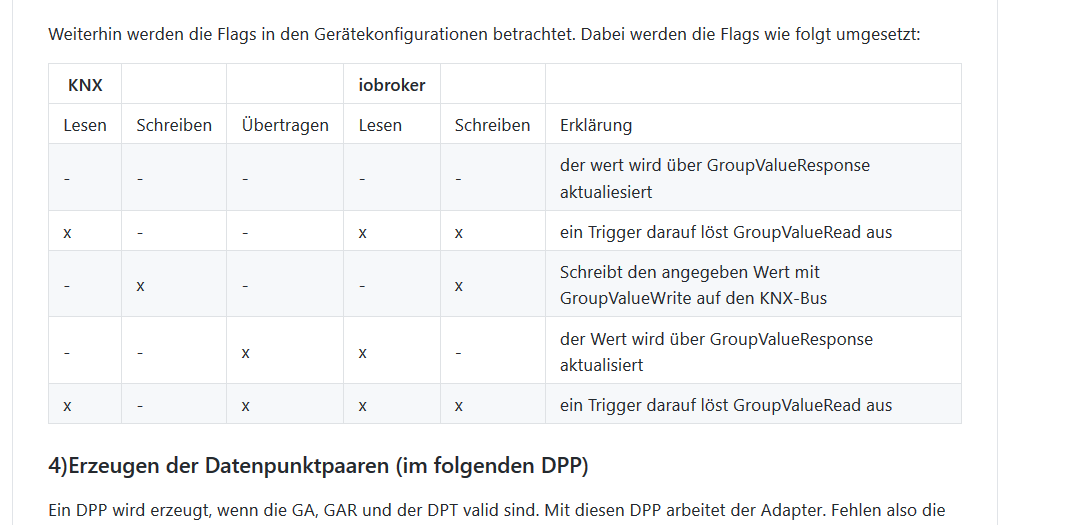

      @hanswurst Hallo HansWurst, mir fällt auf, dass Deine beiden R/W flags jeweils auf True stehen. Da gab es bei mir Probleme. Erst nachdem ich read = false gesetzt habe, konnte ich dann wieder in Richtung Bus schreiben.
      Die Min,Max Eigenschaften kannst Du ruhig wieder aufnehmen, wie sind nur für die State Werterange sinnvoll, hat aber nichts mit schreiben/lesen auf den Bus.
      Guckst Du Hier:
      Hoffe das hilft
