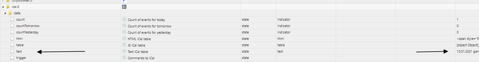

    ich bin Newbie bei iobroker und hier im Forum.
    Aktuell habe ich das Problem, dass iCal 1.7.4 keine Daten lädt. Im Log finde ich die folgenden Zeilen:
    Der verwendete Link funktioniert im Browser einwandfrei.
    Ich habe mittlerweile alle Optionen ausgeschaltet und keine Ereignisse definiert.
    Hat jemand einen Tipp, wo ich noch schauen könnte?

      @dadolphs sagte in iCal lädt keine Daten:
      hier auch!
      Welche Zeitvorschau hast du konfiguriert?
      wann ist der nächste Termin?
      Text bitte als Text in code-tags posten und nicht als Screenshot

        @dadolphs könnte es sein, dass du die falsche url nutzt
        bei mir schaut die etwas anders aus

          @dadolphs
          Ab wann sollen Werte abgerufen werden , hast du hier etwas verstellt !?
          Bei mir ruft er um 00:04 Uhr ab .

              @dadolphs
              Laut LOG fehlt dort ein Eintrag , beim Start des Adapters
              bei mir :
              2021-01-10 17:51:54.567	info	instance scheduled system.adapter.ical.0 4 0 * * *
              D 1 Antwort Letzte Antwort

                dadolphs
                @liv-in-sky Ich habe es jetzt mit beiden Links probiert, die mir Google zur Verfügung stellt. Leider ohne Ergebnis!

                  liv-in-sky
                  @dadolphs bei mir ist im log auch das schedule sichtbar, wie bei @Glasfaser

                    dadolphs
                    @Glasfaser
                    Bei mir steht zu Testzwecken noch dreimal pro Stunde der Schedule:
                    host.iobroker(SmartHome)	2021-01-10 17:55:40.242	info	instance scheduled system.adapter.ical.0 0,10,30 * * * *

                      dadolphs
                      @Homoran Ich hatte standardmäßig die 7 Tage eingestellt, bin zwischendurch auf 14 Tage, aber der nächste Termine am kommenden Dienstag wird nicht angezeigt.
                      Text wird ab jetzt in Code-Tags gepostet!
                        ok, das sollte nicht sein.
                        Was mich wundert (ich nutze keinen Google kalender), dass in (vor???) dem URL noch dein Name steht

                          @dadolphs
                          da steht nix drin ?

                                  @dadolphs
                                  du kannst auch mal auf debug bei der instanz schalten und schauen ob da was kommt - bei mir kommt da soviel, dass ich erstmal auf pause im log tab drücken muss
                                  HomoranH GlasfaserG 2 Antworten Letzte Antwort

                                    @liv-in-sky sagte in iCal lädt keine Daten:
                                    dazu Expertenmodus aktivieren

                                          dadolphs
                                          @Homoran Habe ich schon gemacht, aber da kommen nicht mehr Informationen ...
