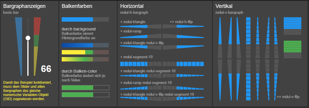

                            • Uhula
                              Uhula last edited by
                              (a) Barfarbe fix ändern je nach Variablenwert
                              Das Ändern der Farbe des Balkens auf fixe Farben in Abhängigkeit des Wertes kann auch anders erreicht werden. Dazu ist unter der Eigenschaft "Farbe" des basic-bar lediglich eine kleine Javascipt-Anweisung einzufügen, in welchem der abzufragende Wert über shorthand-if-Abfragen die Barfarbe setzt. Für den Wert selbst wird die binding-Fähigkeit der ioBroker Variablen im ioBroker.vis genutzt.
                              Bsp: Wenn der Wert der Variablen javascript.0.test.testNUMERIC kleiner als 50 ist, soll die Barfarbe gelb (#FFEB3B) sein, wenn kleiner 70, dann grün (#4CAF50) und darüber hinaus rot (#F44336):
                              {v:javascript.0.test.testNUMERIC;v < 50 ? "#FFEB3B" :: v < 70 ? "#4CAF50" :: "#F44336"}
                              Es sind auch mehr/weniger Abstufungen mit anderen Schwellwerten machbar, einfach die Anweisung anpassen.
                              (b) Barfarbe mit Verlauf
                              Auch kann man Verläufe ohen Javascript realisieren, allerdings muss man dazu etwas tiefer in die CSS Trickkiste greifen, da hier nicht die Barfarbe verändert wird, sondern die Hintergrundfarbe, welche dann je nach Barlänge mehr oder weniger sichtbar wird.
                              (b.1) Das Setzen des gewünschten Hintergrundfarbe erfolgt durch eine Zuweisung der Widget Eigenschaft "background"; über linear-gradient wird ein Farbübergang bzw. -verlauf angegeben. Hinweis: Hier muss mit festen Pixelwerte gearbeitet werden, je nach Breite des Widgets sind diese also anzupassen. Es sind auch mehr/weniger Abstufungen mit anderen Schwellwerten machbar, einfach die Anweisung anpassen.
                              Bsp: Jeweils gelb (#FFEB3B) grün (#4CAF50) rot (#F44336)
                              Farbübergang:````
                              linear-gradient(to right, #FFEB3B 0px, #FFEB3B 80px, #4CAF50 80px, #4CAF50 112px, #F44336 112px )
                              Farbverlauf:````
                              linear-gradient(to right, #FFEB3B 0px, #4CAF50 80px, #F44336 160px )
                              (b.2) Jetzt muss nur noch der Bar transparent werden, damit der Hintergrund durchscheint und der Teil rechts vom Bar muss den Hintergrund abdunkeln. Das geschieht über CSS-Anweisungen. Dem Widget weist man diese CSS Klasse (hier: mybargraph) zu.
                              .mybargraph {
                              background-position: -1000px !important;
                              background-repeat: no-repeat !important;
                              box-shadow:0 0 0 1000px rgba(255,255,255,0.1) inset;
                              border:none !important;
                              .mybargraph>* {
                              background-image:inherit !important;
                              .mybargraph:after {
                              content:"";
                              position:absolute;
                              left:0;
                              top:0;
                              width:100%;
                              height:100%;
                              opacity:0.1;
                              ****© Material Design Style****
                              Es handelt sich um einen Auszug aus dem Material Design Style, läuft so extrahiert aber auch ohne diesen.
                              Wer mehr möchte, kann es sich im Material Design Style ansehen, dann auch mit Rampen-/Dreiecks-/Segmentdarstellung.
                              ioBroker.vis Demo-Projekt: [https://github.com/Uhula/ioBroker-Mater … 20projects](https://github.com/Uhula/ioBroker-Material-Design-Style/tree/master/ioBroker%20projects)
                               ![3336_bar_md.png](/assets/uploads/files/3336_bar_md.png)
                              Vielleicht hilft es, viel Erfolg!
