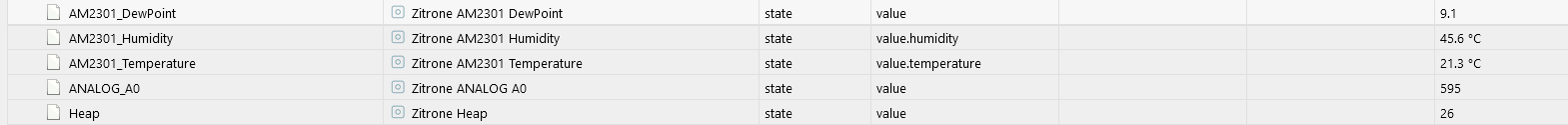

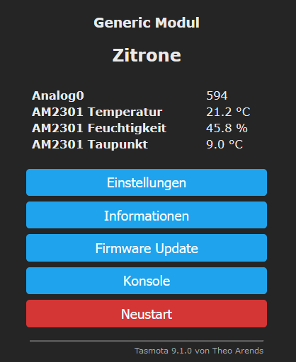

    Hallo, ich nehme grade einen WMOS D1 Mini in Betrieb, da hängt ein PFlanzensensor (kapazitiv) und ein DHT22 dran. Soweit läuft auch alles, aaaber:
    Auf der Weboberfläche zeigt er mir z.B. Die Werte für Temperatur/Feuchtigkeit und Taupunkt jeweils mit den richtigen Einheiten °C bzw % an:
    In der Konsole sehe ich, dass er folgende Daten an iobroker sendet
    20:23:14 MQT: tele/Zitrone/SENSOR = {"Time":"2021-01-08T20:23:14","ANALOG":{"A0":595},"AM2301":{"Temperature":21.4,"Humidity":45.5,"DewPoint":9.1},"TempUnit":"C"}
    So ist das auch in der Tasmota Dou beschrieben (also 3 Werte und die Einheit "C").
    In den Datenpunkten fehlt die Einheit bei Taupunkt und bei Luftfeuchtigkeit steht °C statt %
    Das ist jetzt nicht soo dramatisch aber gibt es irgendeinen Weg/Trick wie ich das korrigieren kann? Manuell hatte ich in den DP nichts verändert, das wurde so vom System bzw vom Device in den DP eingetragen.

      @amg_666
      Verwendest du den MQTT Adapter oder den Sonoff?
      Mit dem Sonoff Adapter kommen die Werte eigentlich richtig.
      Beim Datenpunkt kannst du ganz rechts in der Zeile auf den Stift klicken. Dann kannst du die gewünschte Einheit ändern oder eintragen.
      Wenn das Feld für die Maßeinheit nicht zu sehen ist klickst du auf das blaue Plus links und wählst "unit" aus. Dann kannst du den hinzufügen und bearbeiten.

        @Chaot Sonoff Adapter, ich wollte aber nicht "einfach so" in den DP was ändern, wenn das anders gegangen wäre.
        Danke für die Antwort, werde es manuell ändern.

            amg_666
            @Chaot Wo kann ich sehen, welche Einstellungen für welche Sensoren genommen werden können? SI7021 hat mir erstmal gar nichts gesagt :-(
            Ich nutze den Sonoff Adapter 2.3.3. Hab jetzt den Wemos auf SI7021 umgestellt, den Datenpunkt komplett gelöscht und den Wemos neu gestartet- Jetzt zeigt er in der Objekt-Ansicht alle Werte OHNE Einheiten an. Insofern ist es jetzt richtig :-)

              @amg_666 Oh -- bei mir sind Einheiten drin. Ich bin mir aber eigentlich sicher das ich die nicht geändert habe.
              Der SI7021 war schon seit langer Zeit der Ersatz für den DHT22 in Tasmota und ich dachte eigentlich das der im Adapter richtig eingebaut ist.
