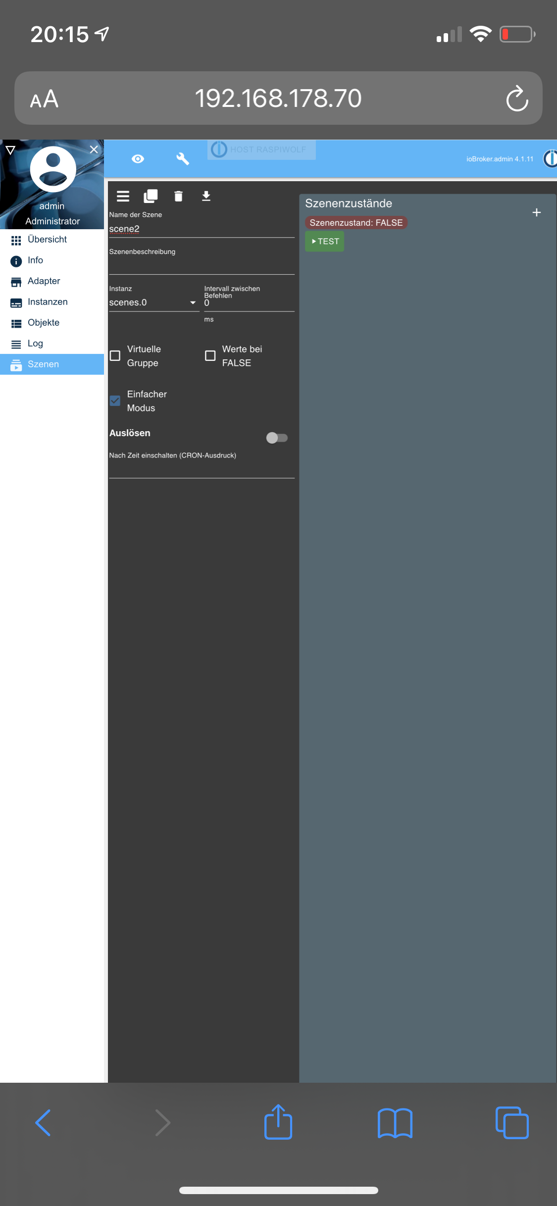

              wlkenny
              @ente34
              Das Problem bei dem Video ist, dass bei mir die Konfigurationsseiten für die Szenen nicht so aussehen, wie auf dem Video, dann würd ich es 7F2CBEB9-5211-4996-B988-03BFA884FC58.png

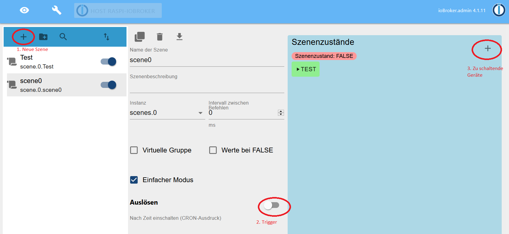

                Vielleicht wird es etwas klarer:
                ![](scene.PNG Bild Link)

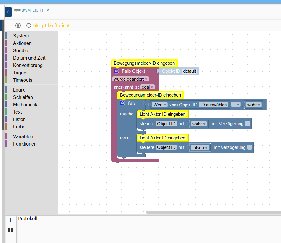

                  @wlkenny
                  Eine solche einfache Logik kannst du doch auch mit einem javascript-Zeizeiler machen.
                  wenn du genau wie ich kein javascript kannst, geht es mit der grafischen Version "Blockly"
                  Hier bereits die "Luxusvariante" die nach Bewegung auch wieder ausschaltet.
                  Bedingung ist, dass dein BWM bei Bewegung true und sonst false meldet
