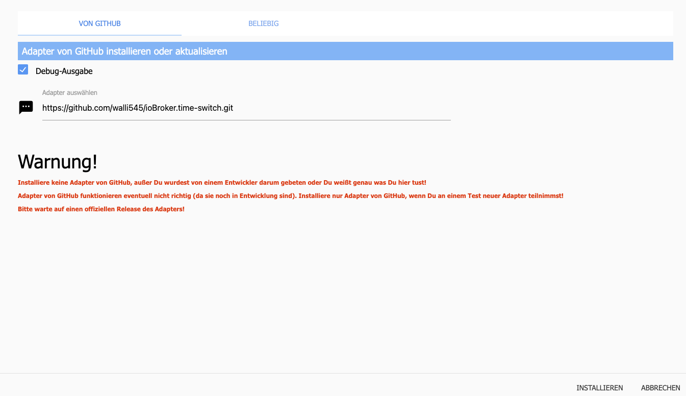

            ch90045C Offline
            ch90045C Offline
            ch90045
            @FredF Wie installiere ich den .... klappt nicht so, wie ich mir das denke ....
            Aber passieren tut nichts :(
            HomoranH E FredFF 3 Antworten Letzte Antwort
            • ch90045C ch90045
              @ch90045 sagte in FHEM hat WEEKDAYS, was hat IOBROKER?:
              stnd der in der pulldowan Liste?
              wenn nicht bitte auf den nächsten Reiter - "beliebig"

                      E Offline
                      E Offline
                      ente34
                      @ch90045
                      Übrigens war ich (auch?) zu dämlich, den adapter von github zu installieren.
                      Ich musste noch die Kommandozeile bemühen, um eine Instanz zu erzeugen.
                      pi@raspi-iobroker:~ $ iobroker add  time-switch

                            @ente34 sagte in FHEM hat WEEKDAYS, was hat IOBROKER?:
                            Nach einer Installation von Github muss immer noch eine Instanz manuell erstellt werden.
                            Eine Adapterinstallation ist keine Instanziierung!
                            https://www.iobroker.net/#de/documentation/tutorial/adapter.md
                                FredFF Offline
                                FredFF Offline
                                FredF
                                Most Active Forum Testing
                                Sorry, dachte im Thread zum Adapter ist geschrieben wie das geht... und vergaß das dieser Adapter noch nicht in der stable Repo ist...
                                Du warst schon mal richtig beim installieren aus eigener url... hättest nur den Reiter beliebig wählen und diese url https://github.com/walli545/ioBroker.time-switch eintragen müssen. Anschließend in der Adapteransicht mit dem Plus Zeichen ganz rechts noch eine Instanz hinzufügen müssen.
                                          nichts gegen IOB - aber das macht FHEM schon ganz smart.
                                          und trotzdem wechselst du 😂
                                          E Offline
                                          E Offline
                                          ente34
                                          @Homoran
                                          Danke für den Link. Ich habe es mir noch mal angeschaut.
                                          Bisher habe ich (selten) bestehende Adapter über Githup ge-upgraded. Eine komplette Neuinstallation von Github hatte ich noch nicht
