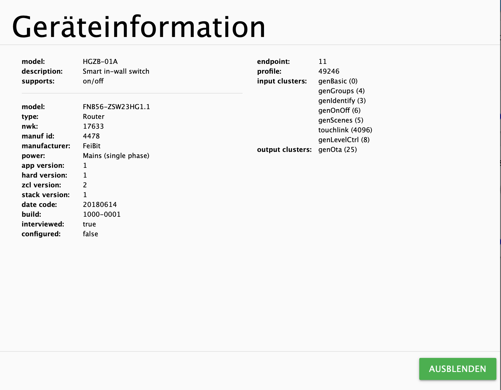

    Mit meinem Einstieg im Umgang mit einem Raspberry und dem ioBroker habe ich mir gleich zu Anfang von Amazon einen Unterputzaktor gekauft, welcher Licht steuern kann und auf ZigBee kommuniziert. Die Handhabung dieses Aktors war schon immer nicht ganz einfach, weil er zwar von dem Adapter erkannt wird, allerdings im Log stets folgende Meldung kommt:
    "(1220) Device 0x00158d0004626713 "HGZB-01A" not described in statesMapping."
    Bis Dato war das nicht sonderlich schlimm für mich, da ich den Aktor trotzdem verwenden konnte und gemacht hat, was er sollte.
    Nun habe ich aber ein neues System aufgesetzt, da ich auf dem gleichen PI auch noch einen pivccu container haben wollte.
    An der ioBroker Situation hat sich nichts geändert, und ich habe nach der Umstellung versucht, alle ZigBee Geräte anzulernen. Ich benutze neben dem Aktor viele Geräte von Aqara, welche allesamt keine Probleme bereiten. Der Aktor lässt sich auch wieder finden aber nun kann ich ihn absolut garnicht mehr ansteuern, selbst wenn ich ihn einem Raum zuweise und im Skript den ganzen Raum steuern möchte.
    Hier die Daten, die ich von dem Aktor bekomme:
    a5189ae5-001e-4ef2-90f8-d6b8b09970ca-Bildschirmfoto 2021-01-06 um 08.42.54.png
    Ich hoffe, ihr könnt mir helfen.

      @Maatjes
      Drei schritte führen zum Erfolg:
      • Verifizieren das der Aktor vom Zigbee-Herdsman-Converters unterstützt wird (hier: https://www.zigbee2mqtt.io/information/supported_devices.html)
      • Auf die Version 1.4.2 aus dem latest repository updaten
      • Je nach Ergebnis der beiden vorherigen Aktionen die Einbindung des Gerätes anfragen. Wenn der 1. Schritt fehlschlägt - auf Github (https://github.com/Koenkk/zigbee-herdsman-converters), wenn er 2. Schritt fehlschlägt hier im Forum.
      A.

        Maatjes
        @Asgothian ok, mache ich gerne!
        Die Frage ist gerade bloß wie ich auf die neueste Version des ZigBee Adapters komme. Auf der GUI vom ioBroker steht, dass ich aktuell damit bin.
        Auf github habe ich, glaube ich, zwar das richtige gefunden aber ich weiß nicht mit welchen Konsolenbefehlen ich das dann aufspiele.
        Zu Punkt 1: Die Bezeichnung meines Aktors ist in der Liste, wenn auch nicht die richtige Abbildung.
