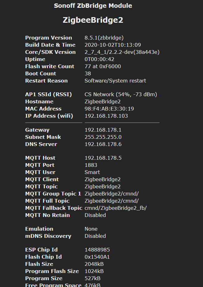

    Guten Tag, ich habe ein Problem mit der Zigbee Sonoff Bridge.
    Es werden keine Sensor Daten angezeigt (Im IOBROKER) obwohl ich einen Sensor angebunden habe und dieser auf der Zigbee IP zu sehen ist. Hier einmal ein paar Screenshots von meiner Konfiguration.
    Vielleicht sieht ja einer von euch meinen Fehler :) Vielen Dank Vorab

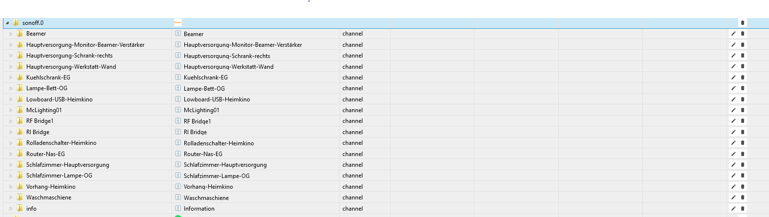

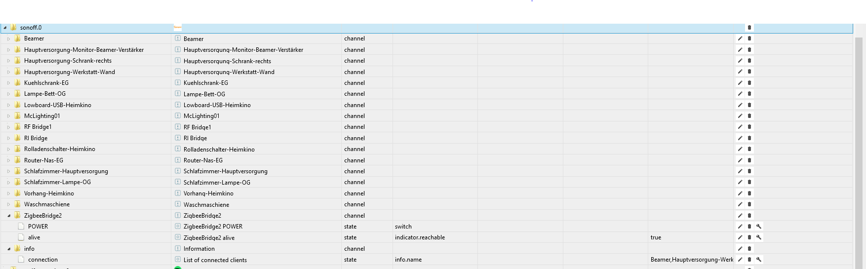

        @amg_666 said in Zigbee Sonoff Bridge - Keine Daten via MQTT im IOBroker:
        teleperiod 10
        Habe die Nas mal neu Gestartet - Ergebnis:
        Jetzt sehe ich Auch den Eintrag im IOBroker - Jedoch keine Sensoren. Nur das er eine Verbindung hat
        hast du da auch noch ein Tip zu?
        Danke Gruß
        Simon
        C 1 Antwort Letzte Antwort

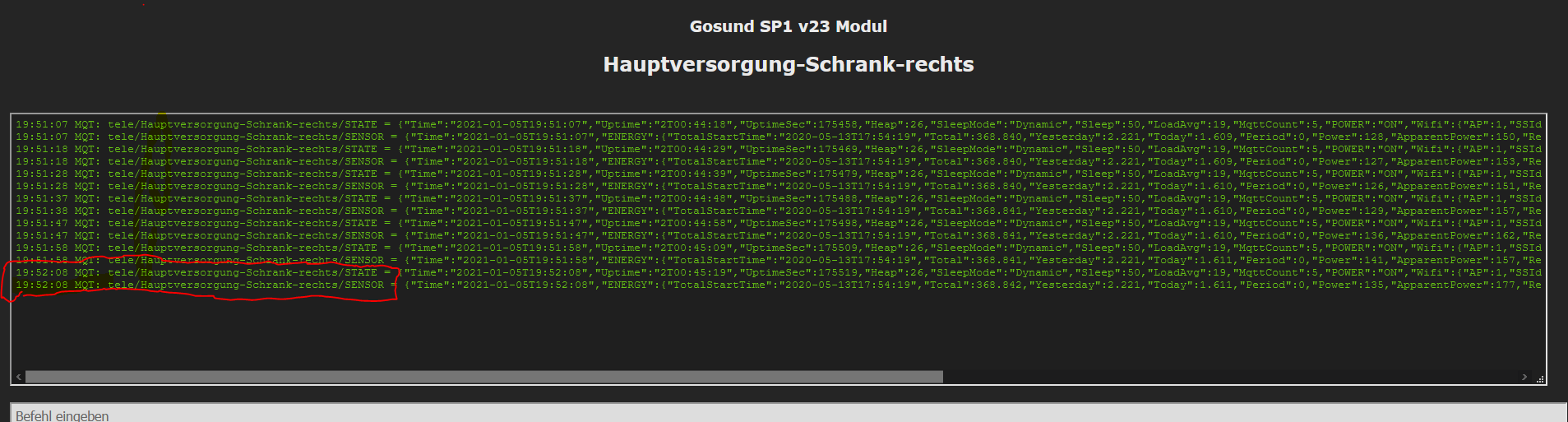

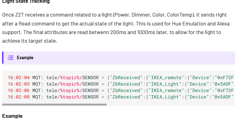

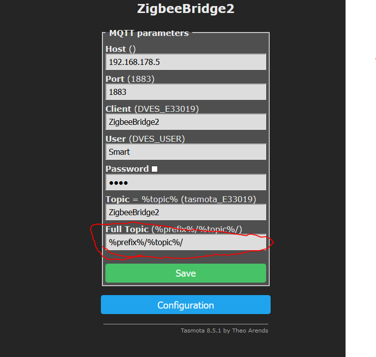

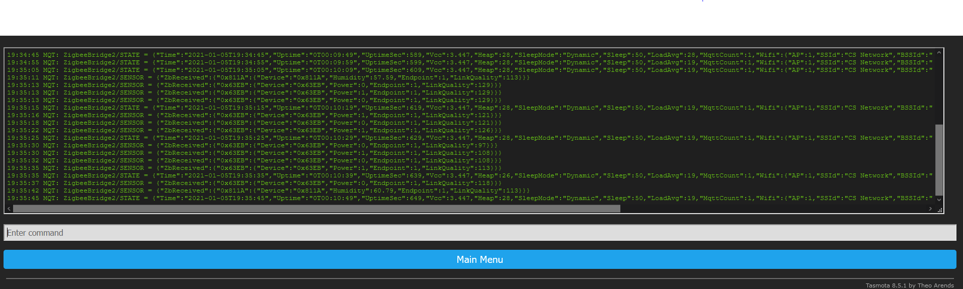

            @Cybork1995 Kann das was mit dem tele im befehl zu tun haben?
            Habe gerade mal bei einer Steckdose geschaut - hier funktioniert es ja - da steht das im Befehl
            und das fehlt bei meiner Zigbeebridge in der Console
            Auf der Tasmota seite ist es auch so im Beispiel geschrieben .
            jetzt ist die frage wie stelle ich es um?
            Scheinbar empängt die Bridge die Signale.
            Hält es aber nicht für Nötig diese per MQTT zu versenden.

              @Cybork1995 Fehler Lag hier dran- Jetzt geht alles!!!!
              Stand etwas falsches drin :)
