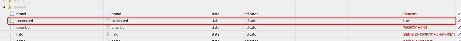

              mario.blass @mario.blass last edited by mario.blass
              Das ist der Datenpunkt wie gesagt, er ändert sich auch in "true" sobald ich einschalte.

                  @mario-blass sagte in Home connect Widget:
                  Ich kenne den Adapter nicht ... aber laut Screenshot zeigst du Settings.
                  Ist das nicht ein anderer Datenpunkt wie z.b .
                  wie aus dem Thread :
                  Test Adapter homeconnect (BSH Home-Connect) v0.0.x
                  • M
                    mario.blass @Glasfaser last edited by
                    @Glasfaser Hallo,
                    ja, ich hab diesen gewählt, ich habe sonst keinen Datenpunkt der mir nur true und false anzeigt, der Punkt Connected zeigt mir nur an, ob das Kochfeld mit WLAN verbunden ist.
                            @Glasfaser Kommando zurück, geht nur wenn ich am Feld etwas bediene. Steht ja auch "lokale Bedienung aktiv". Ich habe keinen Status mit true/false, nur der o.g. Mit dem Zusatz.
