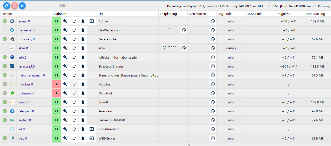

    Die ganzen Daten habe ich schon im Broker siehe hier:
    Der IOBroker ist auf einem NanoPi M4 mit EMMC, da man hier Power und Speed und RAM zu einem sehr sehr guten Kurs bekommt und er lag halt hier herum und man hat nicht mit einer SD Karte und dann mit ausfällen zu kämpfen.

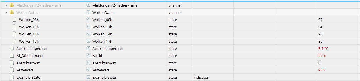

    Auswerten will ich die Bewölkung um 8,11,14,17 Uhr, daraus berechn ich einen Korrekturwert für die Heizkuve. Diese wird dann schon morgen um 5 Uhr angepasst umd dann im Laufe des Tages die Korrekte Temperatur zu haben. Dies funktioniert schon mit dem "DasWetter" modul.
    Siehe hier:
    Das funktioniert hier schon soweit.

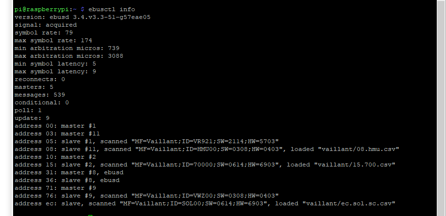

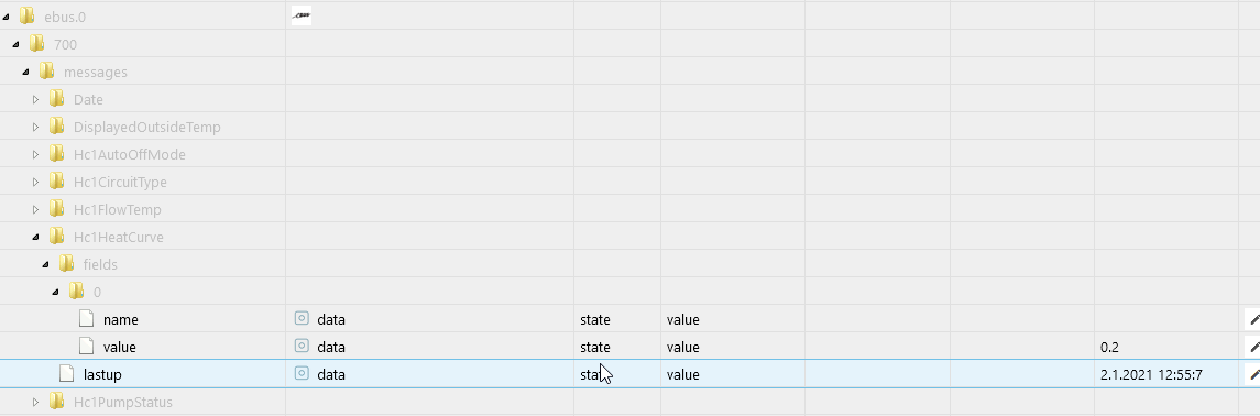

    Die Anbindung via EBusD auf einem extra Pi äuft auch soweit ich kann den Wert der Heizkurve im Broker und auf dem EBusD controller sehen.
    Die Module werden auch korrekt geladen nach der Autoconfig nach ein bisschein einrichtung.

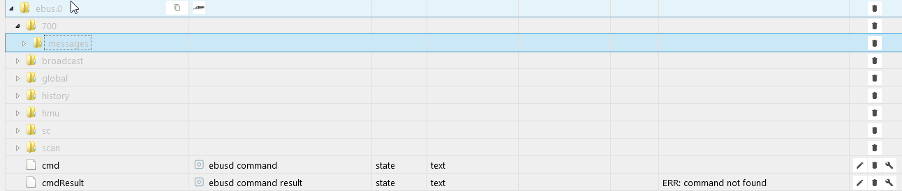

    Dann habe ich versucht mal von Hand die Kurve im Broker zu setzten in dem ich den Adresspfad und den Wert in die Zeile CMD des EBus Adapters geschrieben habe. Leider kam follgende Meldung
    ERR:command not found
    Leider funktioniert das auch direkt mit dem EBusD auch nicht da kommt folgende Meldung
    Ich hoffe jemand kann mit hier weiter helfen. Wie bzw Wo muss ich zugreifen was "hinschreiben" umd aktiv auf die Heizung zu schreiben?

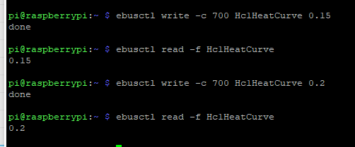

      @Dan-Master sagte in Hilfe bei Vaillant Wärmepumpe mit Ebus mit Wettervorhersage:
      Schreibe mal ... 700 dazu :
      ebusctl write -c 700 Hc1HeatCurve 0.15

        @Glasfaser
        Boah Vielen Dank alles zwei dreimal gelesen und die kleine 700 übersehen2021-01-02 20_28_06-Ebusd.png
        Es funktioniert!

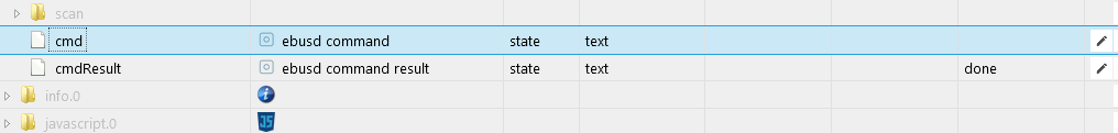

        Ich habe es geschafft.
        Danke für die Hilfe nach drei-vier Tagen probieren einfach mal im Forum angemeldet einen kurzen Schubser und schon:
        Man schreibt in das CMD;
        und schon bekommt man ein Result: Done (nach dem Timeout aus der Instanz aber das ist egal bei 3-4h Trägheit ob es 1 min dauert das schreiben oder nicht)
        Mega.

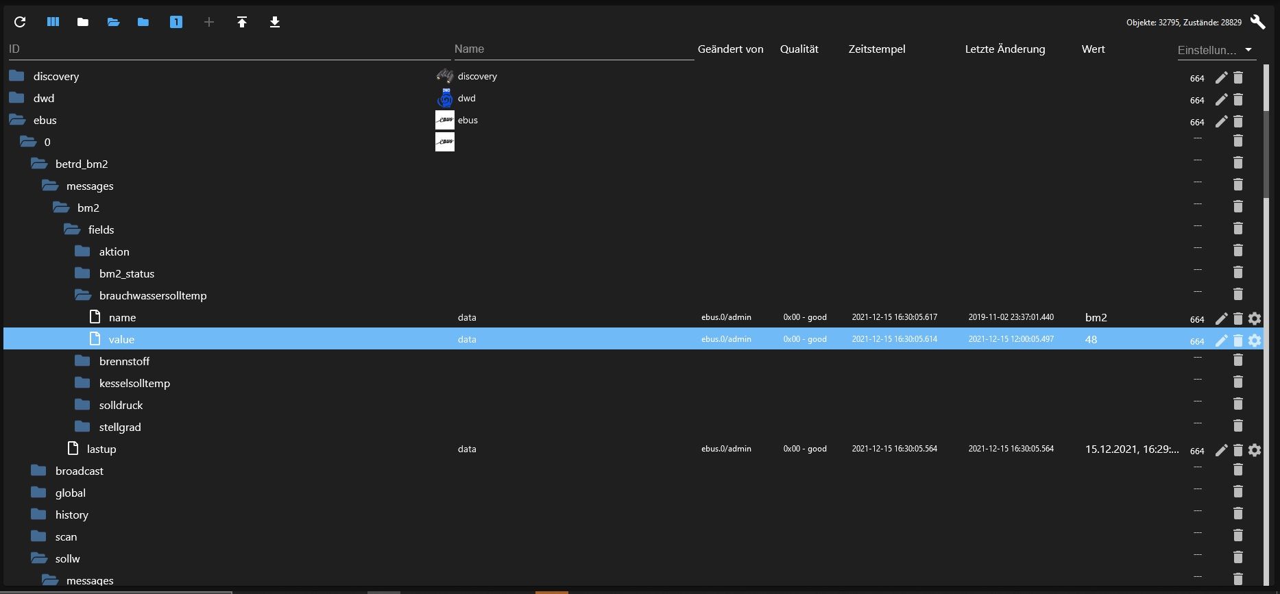

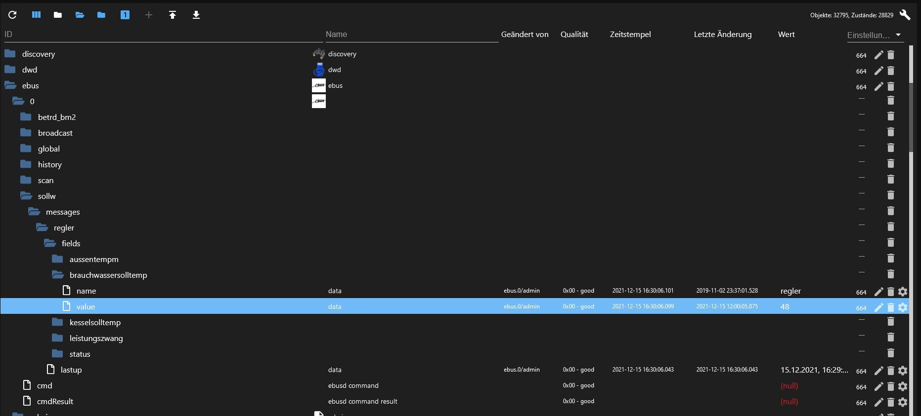

            @glasfaser @Dan-Master
            Ich versuche gerade das der iobroker die Solltemperatur vom Warmwasserspeicher bei meiner Wolf CGB-20 steuern kann.
            In den ebus Ordner gibt es zwei Werte mit brauchwassersolltemp, welche der "richtige" ist weiß ich leider nicht.
            Wie müsste jetzt der Befehl aussehen um die Werte zu ändern?

              Das bekomme ich bei read ausgegeben:
              root@ebusd:~# ebusctl read -c betrd_bm2 bm2 brauchwassersolltemp
              48.0
              root@ebusd:~# ebusctl read -c sollw regler brauchwassersolltemp
              48.000
